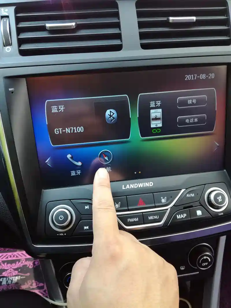

今天试着安装了忆连机车互联软件,给小五增加了一些新的体验,比如语音控制、利用手机里的导航软件(比如百度导航)、运行手机的视频播放软件可以完美解决汽车端播放视频超过20公里限制问题哦!
首先在电脑里到忆连官网http://www.carbit.com.cn/jump?id=28&path=/package/20170524/ECSetup_4.4.21.1.zip&postion=detail&type=dn_app下载汽车端软件安装到地图卡,然后在手机端安装忆连安卓版软件http://www.carbit.com.cn/easydrive?p=top
将地图卡插回汽车端,开启汽车电源进入汽车端界面
点击导航按钮
出现忆连和导航选择画面,点左上角设置按钮可以设置原车导航路径,点击忆连按钮
进入互联界面,第一次连接比较慢,手机必须联网,因为手机端会安装一个车机互联服务程序
可以用语音控制选歌,打开导航搜索地址打电话给某人等
车机互联状态汽车端屏幕可以显示并运行控制手机端安装的任何软件,唯一缺点是汽车端的触屏不是电容屏不太灵敏,运行手机端的视频播放器播放视频,不受车速限制
也可以点击导航运行原车导航或凯立德高德等导航软件,只要你地图卡够大,可以随意选择,点左上角的设置按钮设置好路径就行
我装了凯立德,喜欢折腾的朋友一定要做好的图卡的备份
汽车端的软件完美运行不受影响,还有一点就是声音使用蓝牙从手机端传到汽车上去的,事先要先报手机用蓝牙连接到汽车端,并保持蓝牙连接状态如图。好了,喜欢折腾的朋友快去折腾吧。
