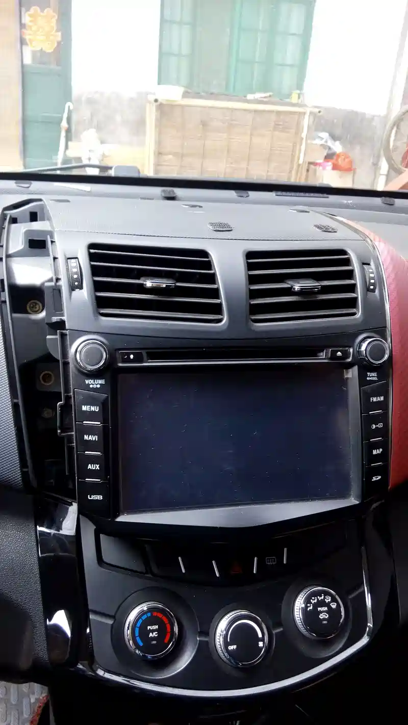

买行车记录仪(无显示屏的)有段时间了,一直没时间装,国庆最后一天没事就动手整了整,效果还凑活。走的全是暗线,一点不影响美观,省的把中控搞得凌乱,话不多说,上几张图。
拆,建议用塑料起子,撬时底下垫个毛巾!
继续。
里面有个螺丝得用专用工具
导航上就有接口
接好,用胶带粘上保证可靠。
取电,驾驶位下方,地线,Acc线,长电线共三根线。
加电看下效果。
摄像头位置
电脑上效果。
