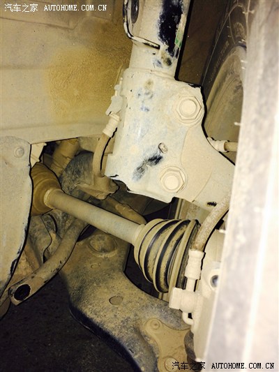

过沟过坎,左边悬挂来的金属碰撞声。今天上一套专业听异响工具。
把传感器接到可能的几个点上: 1、横向稳定杆--这个是我最怀疑的地方
2、减震器托盘
3、减震器上座
把设备接好,开出去路试。就我一个人啊,又要听又要开车。。。
看看8AT吧
最后,最后,最后我明确告诉大家,金属碰撞声音来自横向稳定杆! 这根铁杆子在颠簸路面上下摆动碰着了上下的铁支架了。
我就奇怪了,为什么RAV4没有这个抱怨?仔细看了两个车的零件,忽然发现,稳定杆的橡胶衬套,这个东西虽然外形和RAV4的一模一样,但是! 橡胶材料涉及很多性能,这个肯定不一样。估计是X5的这个衬套太软了,一颠簸稳定杆就上下碰着响。解决办法: 换RAV4的衬套。这个零件现在暂时没有,过两天去淘个来换了试试。
