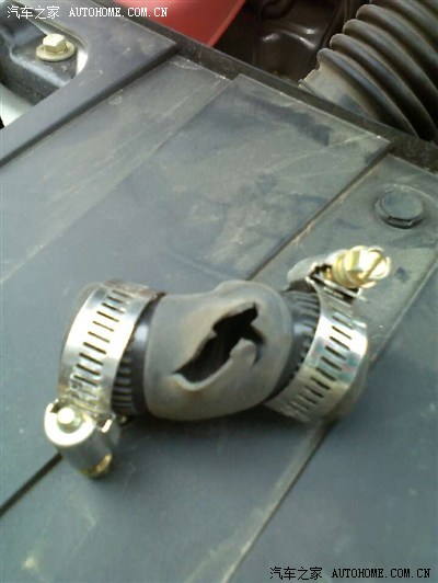

提车不到10天就出故障了!仪表盘上面显示OBD灯!时有时无!可能是因为管子爆了的因原!待看下图!
那天我开车行驶80公里左右时突然听到一声爆!刚好我旁边也有一辆大车拼排行驶!以为是那辆大车的声音!但我不放心还是下车看了看!没看出什么问题来又继续行驶!没过一会儿就发现动力不足!提不上速!上不了油!OBD灯时闪时无!后来打电话问了下4S!他们叫我把引擎盖打开看看是不是有什么管子脱了!我仔细看了大半天!果然有一棵气管爆了!很纠结!
4S店叫我用胶布临时包扎爆了的管子)慢慢开到4S店去检察!{这是神马情况!能这么干吗?}但是我不放心还是在周边找了家修理厂的师傅帮我给换了!换后动力上来了!提速也OK了!OBD灯一样亮着!还是不放心直接开到4S店!一到4S店OBD灯就不显示了。真TMD见鬼了,看来这车是不见4S店不掉泪,4S师傅告诉我们没有问题,可以继续开。
第二,三------天依旧如此,开出2公里左右问题依然出现,上不了油,提不了速,打电话给4S,他们安排拖车来拖,在这过程当中又好了,对此问题我很纠结,如果此车正在高速上行驶突然出现这样的问题不堪设想,后果谁来承担,希望厂家能够给出一个完善的结果。 今天4S店电话叫我去!给我一个完整的解决!此刻待继!

这是就是爆点的管子!太不结实了!
这管子是涡轮增压下面的

故障结果!回复各位友车网友!嘿嘿~~~~~~~~
昨天下午开去4S店!今天早上就见着俺亲爱的的小5了!嘿嘿!虽然管爆了!没有多太损失!只是暂用了我一点时间!但能急时把故障排除了!也让我们这些准车主们放心使用!虽然维修过程中本人不在现场!但这么认真的态度值得认可的!拿到车后一路80公里速度开回工作地点!途中去工地察看工作情况!这一路来回就是60多公里路程!嘿嘿!当然一路都很小心的观察车子的情况!很高兴没有什么问题!提速正常!仪表盘正常!油路正常!回来公司后马上给大家回复换后的结果!在这儿!谢谢江西陆风公司领导们重视关注此问题急时与我互动!谢谢!4S店梁站长,以及各位4S领导!还有维修师傅!让你们大夜晚的加班帮我解决问题!谢谢你们!希望厂家能加快改进!让友车们安全放心大胆使用!愿陆风越做越好!
