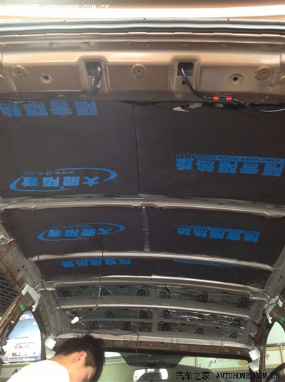

说完体会,接下来交全车隔音作业,以图片形式为主哈,大家用心看看,小五车身的主要焊缝,全是打了结构胶的,四
门的门板内部,全都有厚厚的吸音棉,车顶棚也有吸音棉,而且有好几根加强筋,感觉完全是按越野车的标准来设计的
请看照片:

车顶棚的止震板和吸音板,数数,小五的顶棚有四根横向加强筋哦!
