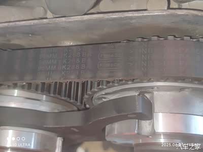

网购的正时皮带加急顺丰,180元,我选岱高的,没选盖茨
和原车的对比一样厚
用卡尺卡皮带一样厚

在车上看不出皮带有什么裂痕
拆下来后,弯曲才能看得出来有微微的裂痕
新旧对比

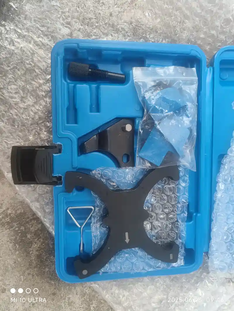

正时工具卡住,有前辈的教程,按部就班完成操作就行
