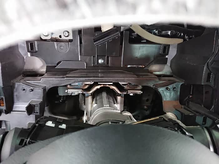

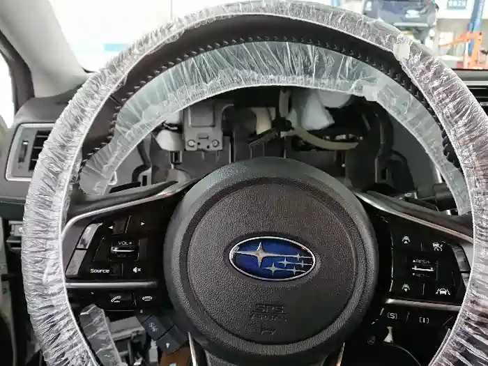

现在subaru官网有18款力狮的召回,大伙可以查查自己的车在不在召回范围内。大概问题就是仪表盘软件有算法缺陷,导致计算出的剩余续航里程过大。
4S店会把仪表盘拆下来做软件更新后再安装回去。

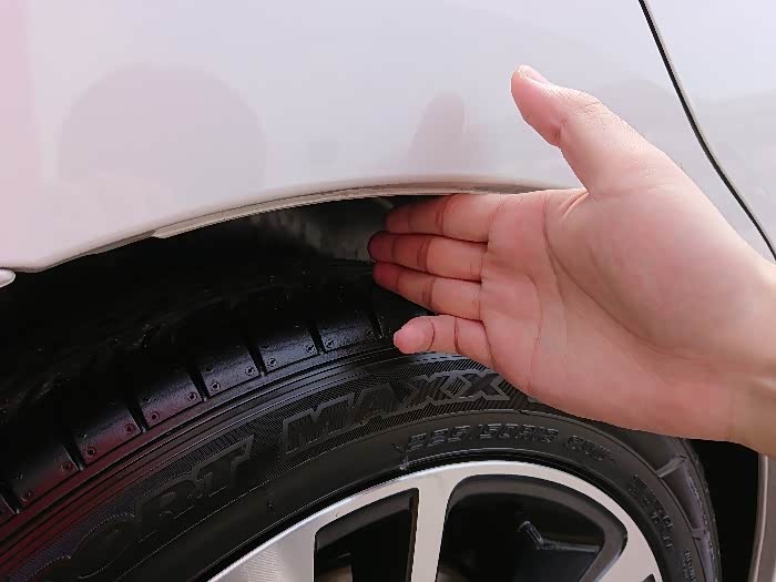

另外,去的时候正好有3台力狮在4S店做保养,其中有两台还是2.0T版本的,我观察了下那3台车的后轮,确实普遍出现了下沉的现象。而且无一例外都是左后轮较低。
力狮新车后轮到轮拱的距离普遍有3~4根手指。而旧车都出现了不同程度的下沉。

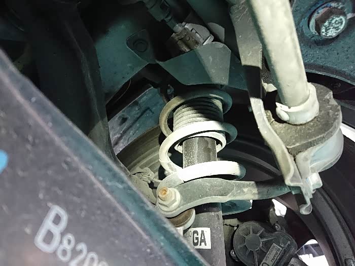

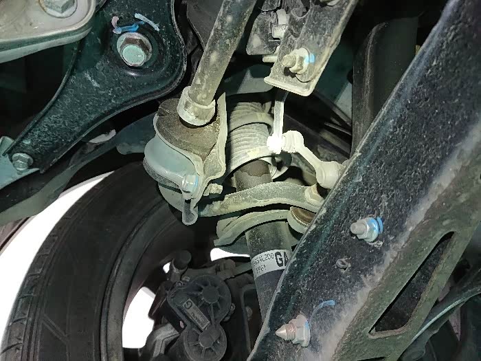

自己的车用升举机升起来后,果然发现避震筒油液略有渗漏。4S店的说法是,等再严重一些会免费更换。

新车,3指
新车,3指
左后避震筒
右后避震筒
