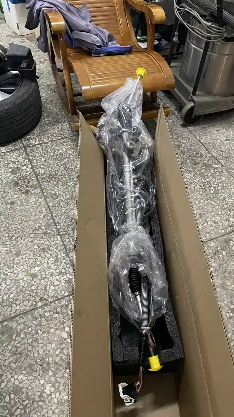

斯巴鲁全系使用电子方向机,使用寿命是十多万公里,15-20万公里之间,方向机必坏。衬套慢慢松动,间隙变大,导致其他零件损坏到无法修复的状态。
4s店报价原厂方向机要一万多,涨价了。涨价前的单价是八千多一个。
不换也能开,就是会咕噜咕噜响,响到走烂路时地盘的噪音感受比几万元的新国产车还差。
这配件真是贵贵的。斯巴鲁保养贵名不虚传。劝退无数人。
关键还很难换,要拆四方架(元宝梁)。麻烦得很,手工费也增加了。
