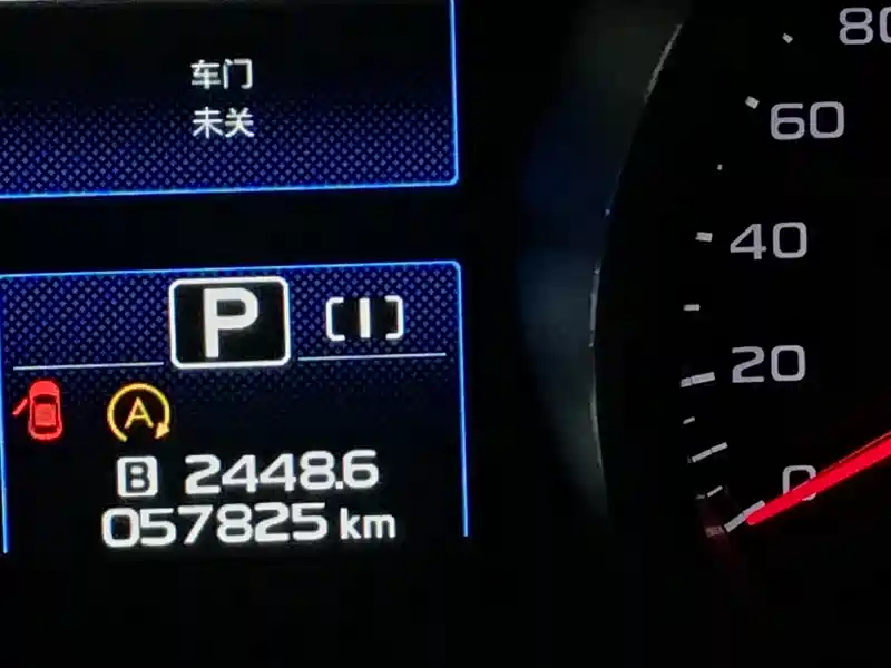

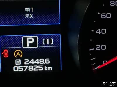

够本了,跑了12400公里

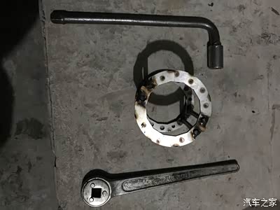

祖传的M14套筒扳手,自制的机油滤芯松紧器,能自己搞就不乱花花钱了(穷)

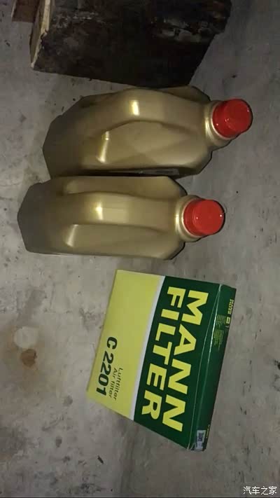

2桶0-20全合成机油、空滤、机滤

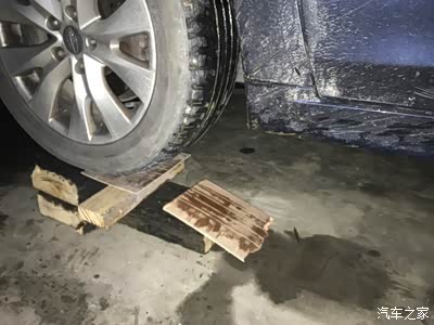

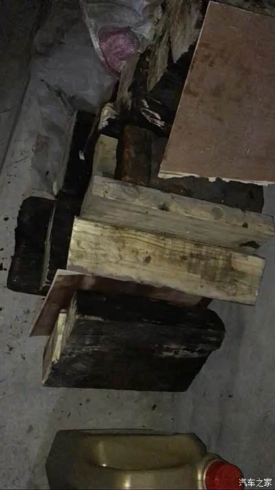

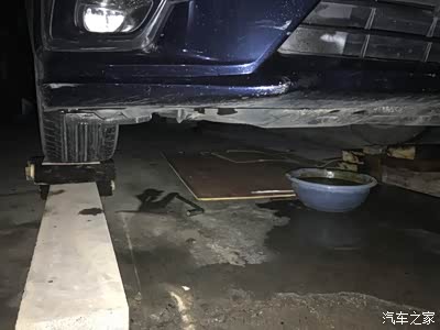

若干轮胎垫高木块
一步一步往上开,垫了三次,着实忙出一身汗
这高度可以了,躺着进去还是有余的

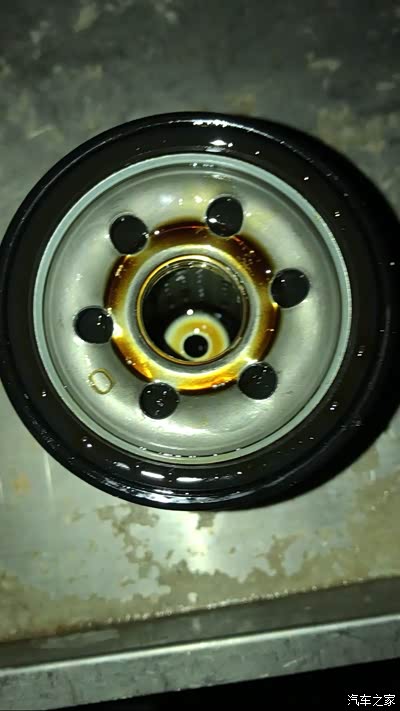

换下来的机滤,油那是相当黑

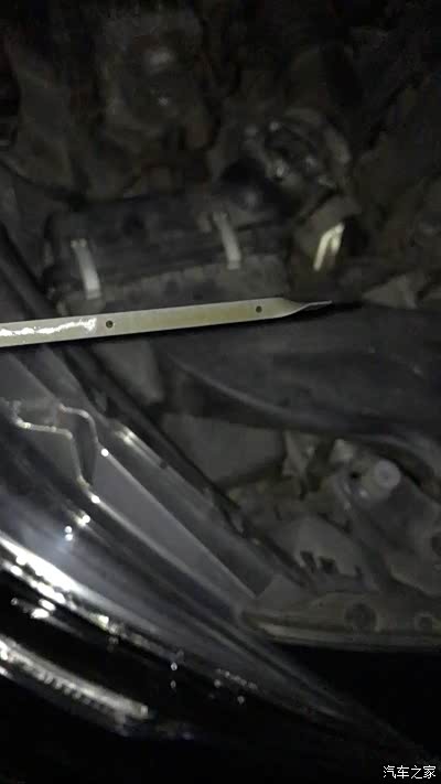

换上新滤芯,紧上放油螺丝,加了一桶4升机油,然后另一桶机油只能慢慢倒,直到机油没过机油尺顶点刻度,OK搞定了
本来想找条沟把车跨在沟上搞的,结果杭州天天下雨,算了,只能这么操作了,比较累人,不过D I Y还是比较有成就感的
