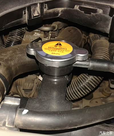

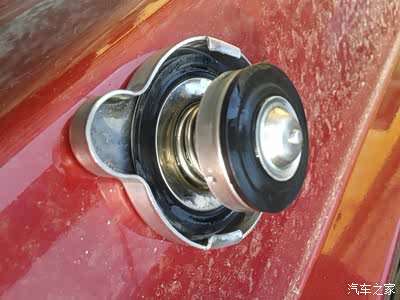

自从买回车后,发现防冻液加注口有很轻微渗出现象,特别是每次擦洗干净经一日游高速回来后又见渗出,为高温后干燥形成的白色附着物。前些时拧开盖子看其原理,应该是密封不好造成的。原想加塑料垫片增加压力,但是其结构不好拆卸,之后试着用钳子把盖子两边的“耳朵”钳紧些,使其往里轻微移位,这样拧入后可以增加其密封压力,之后把周围渗出的附着物擦干净。昨天一日游近200公里,回来后发现不再漏了。

好像帖子上不了图,在这上图,第二张为高速回来后拍的。
