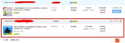

我用的行车记录仪是中恒sg80,2014年10月份某宝买的,花了529,当时仔细挑选了很多种行车记录仪,最后买的这款中恒牌的SG80,清晰不卡顿,广角也大,放前挡风玻璃的后视镜后面,也不影响开车视线,确实后来觉得用的还不错2016年老丈人买新车就给老丈人也买了一个同款行车记录仪,某宁买的395元.

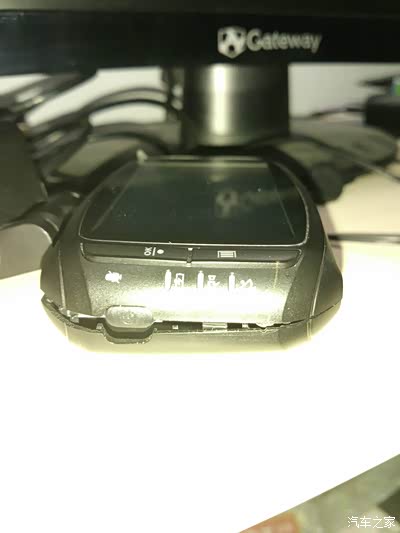

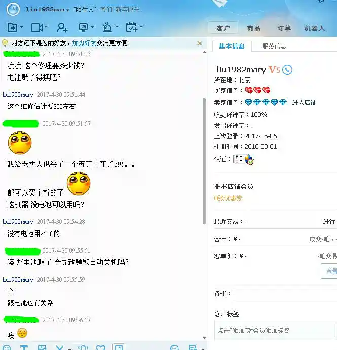

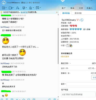

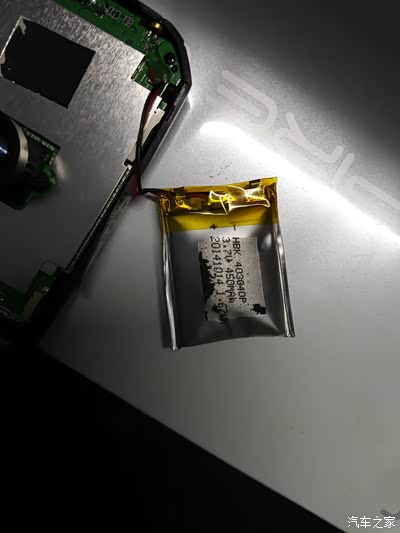

好景不长,我偶然发现行车记录仪的一侧鼓了起来,我取下来,怎么用力扣住还是会弹开,我猜可能是电池鼓了,当时也没多想,没影响使用得了,直到上星期六回老家,行车记录仪一直间隔10分钟左右就自动关机,有时候就几分钟就关机了,一路手动按开机键... 才去联系店家,店家和我说保修一年,现在修大概要300元... 后来我去某宝搜了下这个中恒sg80电池,没有卖的...

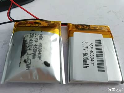

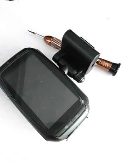

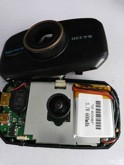

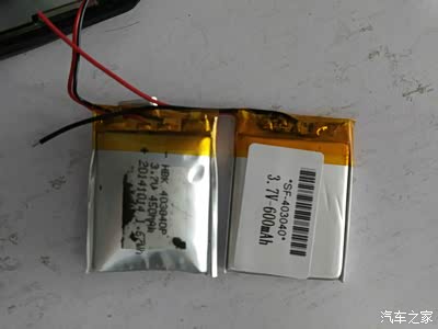

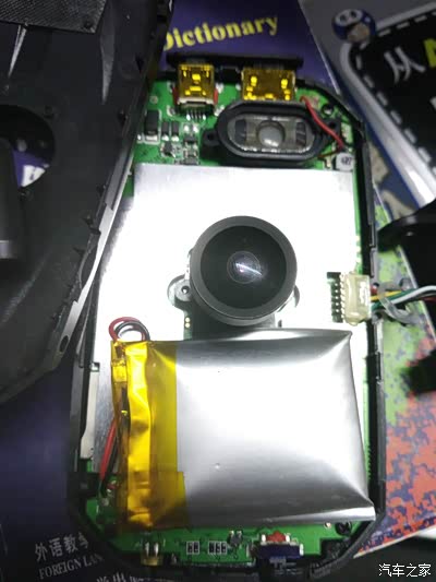

我心想了想,干脆自己打开看看里面的电池是什么样的,于是就拆开了,看了下果真是电池鼓了,发现电池上有型号,然后某宝模糊搜索,搜到了差不多的,花了8.5元.  我的行车记录仪电池是聚合物锂电池()我自己理解为固态的锂电池)还有一种液态的锂电池,还有的行车记录仪是超级电容供电的.
然后我去问老板我说老板你真黑,我找到了同款电池了,才花了10元不到,店主就在没回复了.

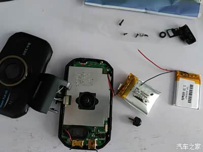

↓新旧电池对比

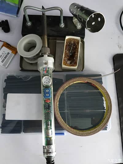

↓准备工具
↓近距离对比

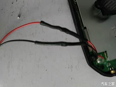

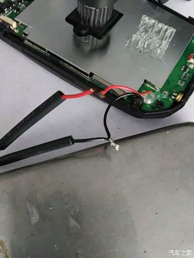

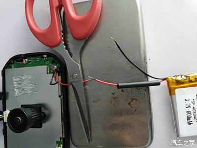

↓准备焊接,提前套上热缩管.
↓焊接完毕

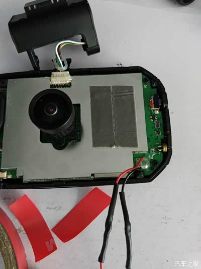

↓原来这个部位的双面胶已经失效了,用来粘住电池用的,换上新的双面胶,3M胶.
↓电池已粘住
↓组装完
