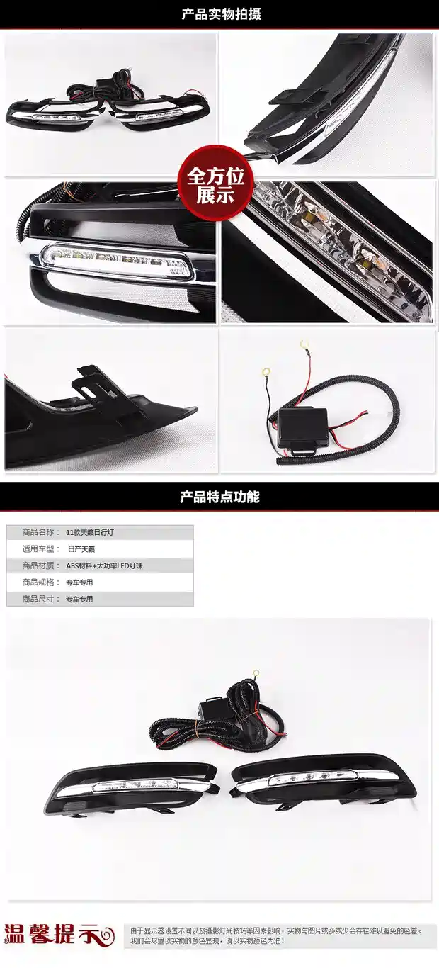

一直就想给车加装个日间行车灯,在某宝看尽各式各样的日行灯,从价格低的到高的,质量也相差悬殊的比较大,看的也是眼花撩乱,首先感觉选日行灯时质量得能用的住的,再一个是样子最好能与加装的地方比较匹配。一直在某宝寻找,终于看了一款价格不是很高的日行灯,这款采用飞利浦Luxeon高效流明LED灯珠,每个日间行车灯,含5颗灯珠。E4法规产品,这个感觉就是我想要的类型,上图:
这个是天籁专车专用,回来后在前杠雾灯框框出比划了比划,然后开始改造:
