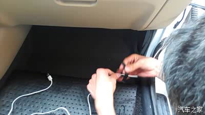

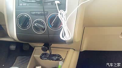

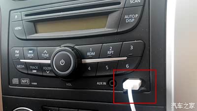

启辰的点烟器只有一个,插了行车记录仪后就满了,电子狗没地方插,不想用一拖二,感觉不是很安全,刚好CD机上有一个USB插头,从网上买了一条3.5mm两米长的线插进去,正好能用,像下图一样
就插在红色方框里面

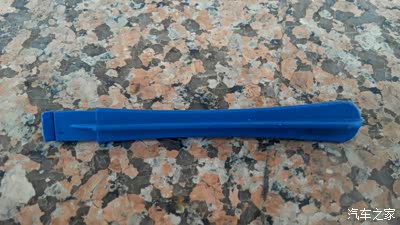

卖家送的翘板,没有螺丝刀好用

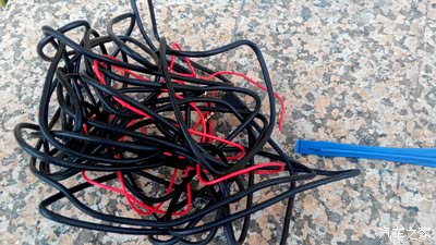

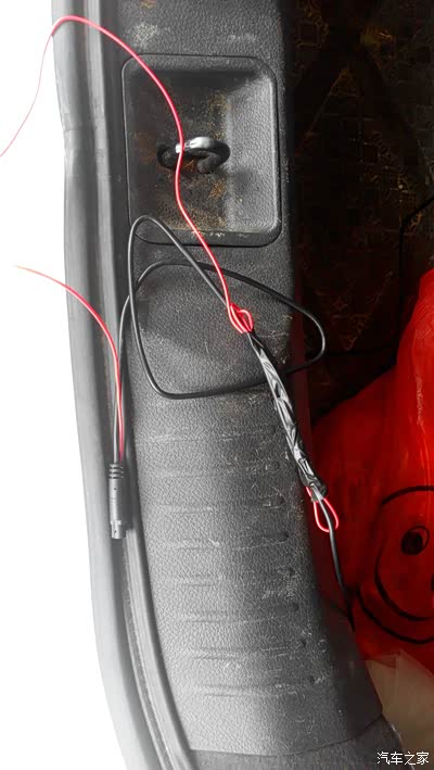

装后摄像头的线

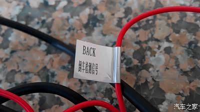

这条红线不知道干什么的,问了很多车友后才知道

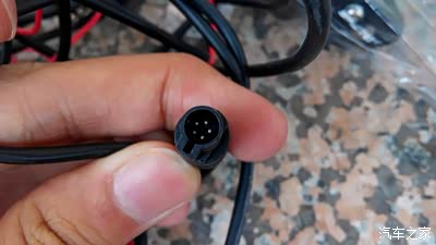

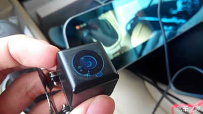

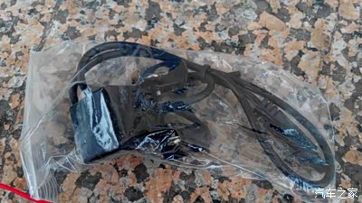

后摄像头
用这个插头连接起来

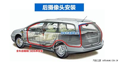

后摄像头走线,图片来自汽车之家

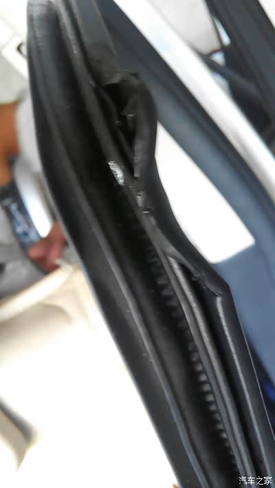

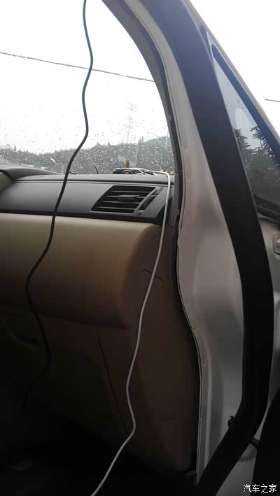

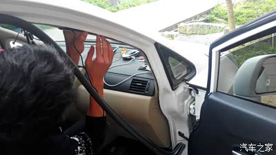

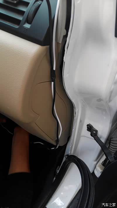

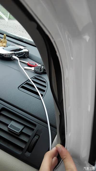

沿着密封条塞进去
细节
大概就是这样

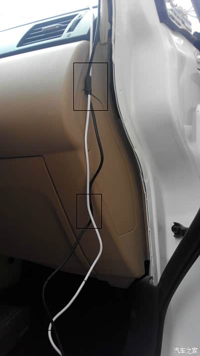

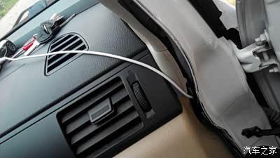

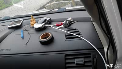

接着把行车记录仪的线和电子狗的线用黑胶布在这几个地方捆在一起,比较好打理
看我凌乱的中控
用胶布绑完后是不是比较好看了
细节

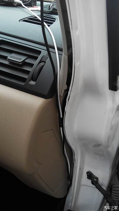

绑完后继续塞线,线有点太长
塞塞塞
就这样,等下会调节
捆了很多
线放好后拉出来,就像这样,把先前拆的东西安回原位,有了之前的经验,很快的。

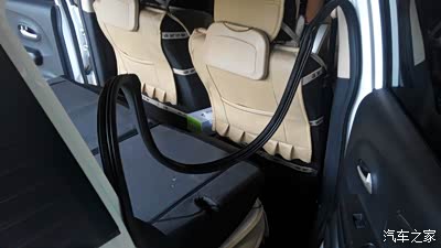

把后排的密封条拆了,准备从顶棚走线
拆密封条

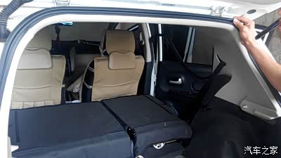

座椅放倒,后备箱也要拆
把多余的线捆在一起,等下会比较好走线

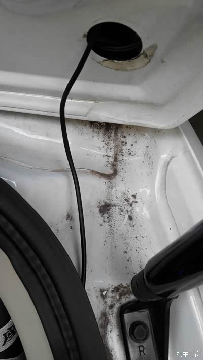

刚开始要从这里走线,后来研究一下发现旁边那个孔会比较方便
就是这里,用铁丝穿线,因为线太软了
就这样穿过去
吧后面盖板拆了,铁扣用的力气要很大
穿过来了

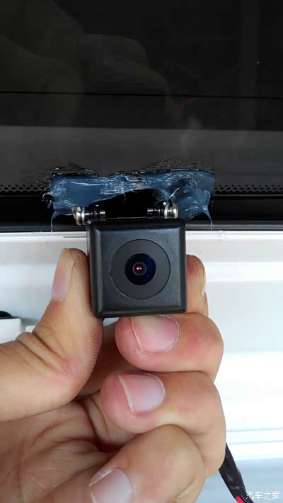

把摄像头接上去,用玻璃胶固定
固定好后
从外面看,还不错
