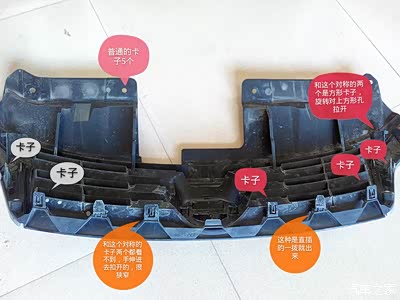

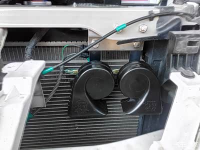

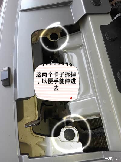

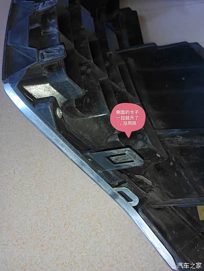

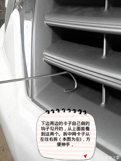

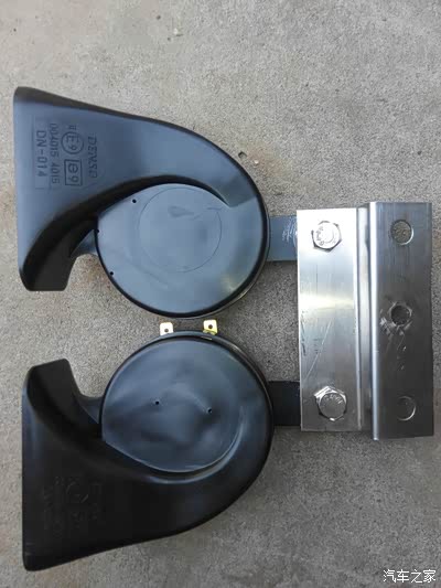

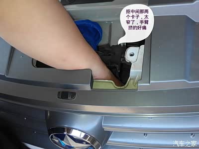

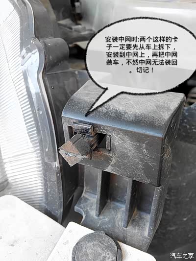

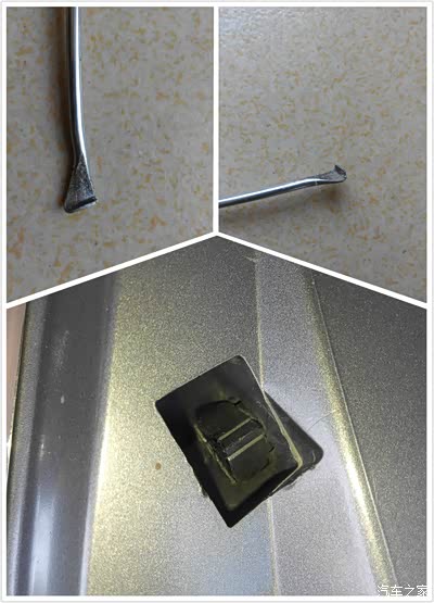

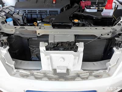

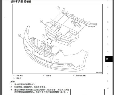

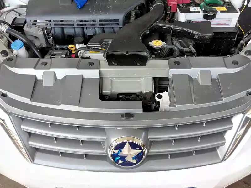

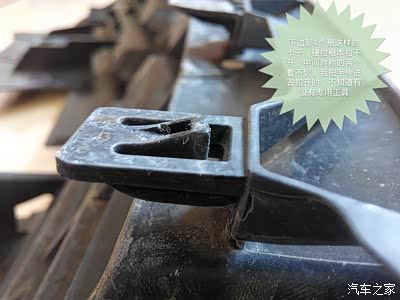

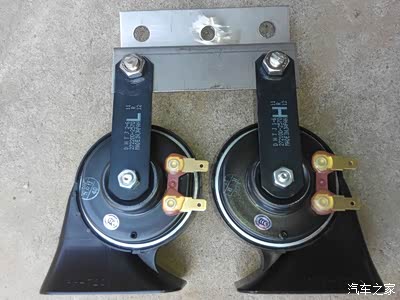

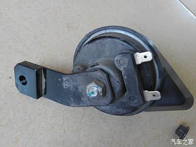

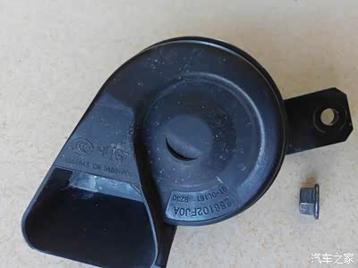

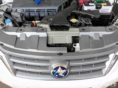

网购的电装双音蜗牛喇叭,说明书上要求30A的电线和继电器,启辰原车10A保险丝,担心电路出问题,问商家说可以用,喇叭功率40W(原车12V*10A=120W,应该可以,还有就是原车带继电器。)于是动手改装。中网不好拆啊!没有专用工具,全凭自己动手,下边4个卡子难拆特别是中间2个,全国启辰群里的文件只是说明了卡子的位置没有具体拆卸方法。装车实验电路没问题,一切OK!声音好听很多,高上大哈哈!详细作业请看图解~
建议环境温度高时作业,温度低时塑料件太脆,容易损坏!
全国群文件截图
自制拆卸工具
自己找的不锈钢螺丝和支架
原车喇叭
