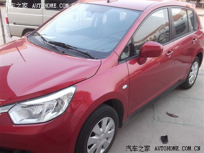

七七情人节提车,安装逍客CD机详细教程。

看好这款车其实是在去年D50上市的时候,三厢车是在是不喜欢,最初看好的SX4外形太中意了,到现在为止论坛的还是SX4的,去年要不是买了2房子就SX4了,不过R50也是我喜欢的类型,只要是3大件发动机地盘变速箱让俺放心,R50原车的音响是在是说不过去,逍客CD还是不错的,支持倒车后视足够用了
