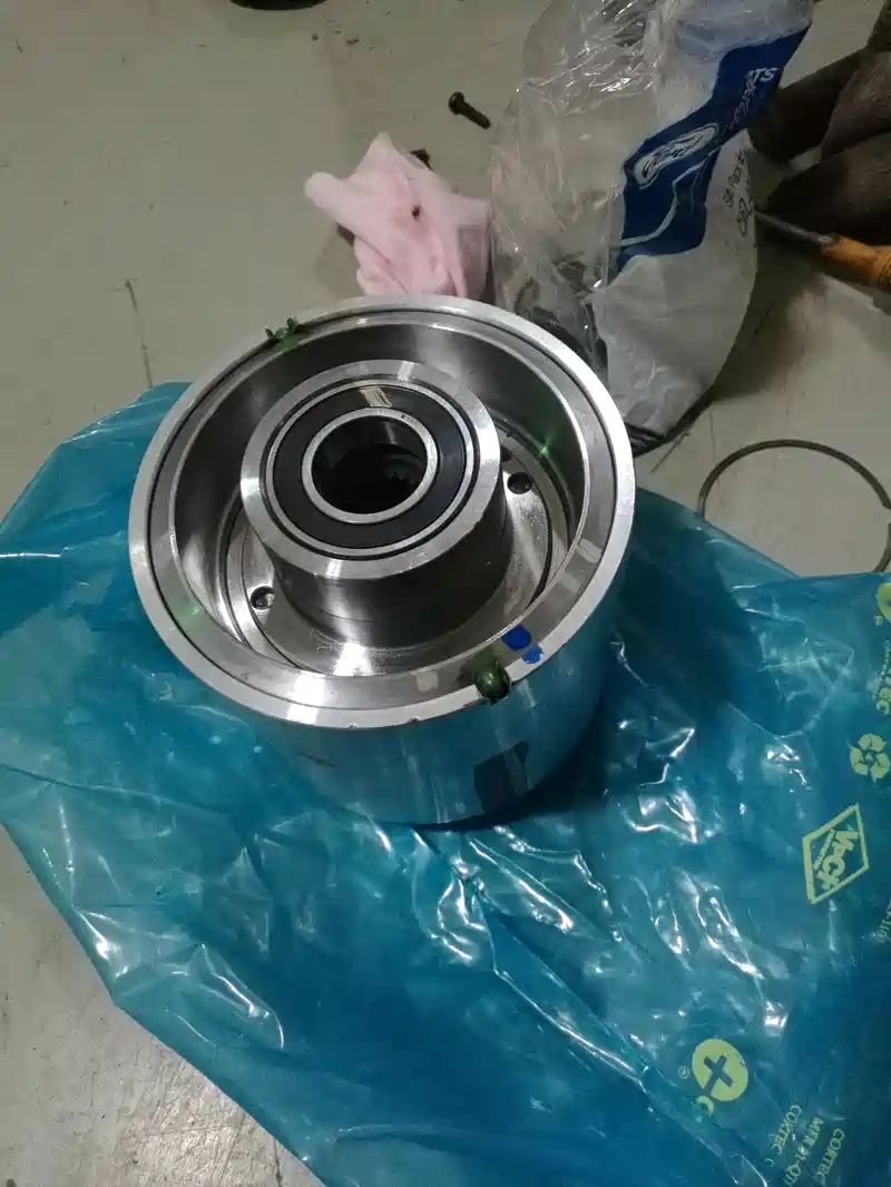

新订的配件
原车的外壳,要换人藕合器就在这里面,上面3113是换后的配件号,这里说一下,技师拆的时候怕油会漏出来,拆开后才知道,这里面是没油的
配件带的安装示意图
配件通用的车款,配件好像是进口的
