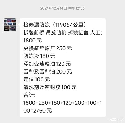

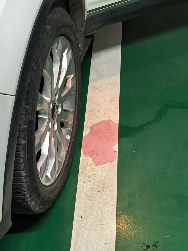

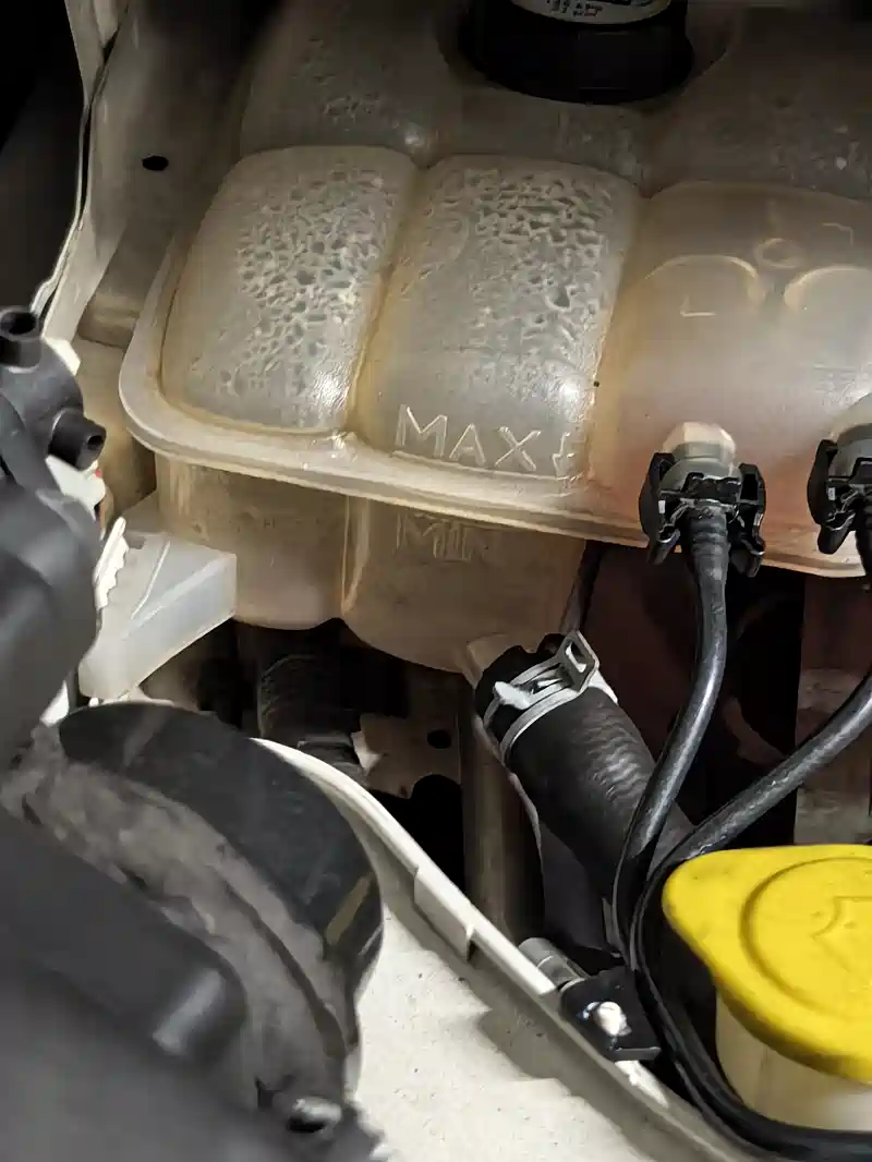

2015款翼虎防冰液全漏完,有相同经历的车友吗?怎么解决? 删除 推荐精华 置顶 取消置顶 关闭回复 打开回复 推荐编辑 楼主禁言 移动帖子 重置头像 操作记录 白水江的鱼 0浏览 · 2025-08-04 10:08· 发布于四川 举报 打开汽车之家 阅读体验更好 全部回复 只看楼主 海9928 关禁闭 已屏蔽 翼虎 0 塑料件老化了换一个。正常 2025-08-04 10:16 来自重庆 回复 沙发 屏蔽此人 举报 删除 取消删除 禁言 重置头像 四川阿火 关禁闭 已屏蔽 雷克萨斯UX 0 防冻液水壶或者水管接头那里坏了 2025-08-04 10:29 来自四川 回复 板凳 屏蔽此人 举报 删除 取消删除 禁言 重置头像 追风的沙尘暴 关禁闭 已屏蔽 0 建议你水管全换,省心,坏一个换一个也并不省钱省力,除非你打算最近卖他,过来人的善意提示 2025-08-04 10:42 来自重庆 回复 地板 屏蔽此人 举报 删除 取消删除 禁言 重置头像 fengzhiyingwu 关禁闭 已屏蔽 0 水管,水箱 2025-08-04 10:45 来自河南 回复 屏蔽此人 举报 删除 取消删除 禁言 重置头像 孤寂如昔 关禁闭 已屏蔽 唐新能源 0 7年半 全套水壶水管都换了 除了水壶有裂纹 其他好像还行 反正一次性解决 2025-08-04 15:08 来自上海 回复 屏蔽此人 举报 删除 取消删除 禁言 重置头像 重庆车友3475592 关禁闭 已屏蔽 翼虎 0 老款通病 水泵漏水 好像是那个密封圈老化遭的 而且这个壶还容易裂 2025-08-04 23:34 来自重庆 回复 屏蔽此人 举报 删除 取消删除 禁言 重置头像 阳江车友2153361 关禁闭 已屏蔽 翼虎 0 放修理店排查吧。我当初换了水泵,节温器,三通,管。花了二千多。谁知道不是。是缸垫漏了。花了2750。缸垫250。抬发动机200。机油波箱油500。也是15。1.5T的 2025-08-05 18:24 来自广东 回复 屏蔽此人 举报 删除 取消删除 禁言 重置头像 驾车行天下666 关禁闭 已屏蔽 0 水管水箱全换,当时花了大概 300 多吧。 2025-08-08 08:31 回复 屏蔽此人 举报 删除 取消删除 禁言 重置头像 play_joy 关禁闭 已屏蔽 乐风 0 通病,水箱、水管、三通、水泵,都是翼虎容易出问题的地方,这几个我全换过了 2025-08-11 15:43 来自安徽 回复 屏蔽此人 举报 删除 取消删除 禁言 重置头像 麦恩莉婉 关禁闭 已屏蔽 0 如果是一点一点漏的话,我是买了防冻液加,开不了几年了,没必要花3-4k修了 2025-08-14 15:33 回复 屏蔽此人 举报 删除 取消删除 禁言 重置头像 zxwjsnj 关禁闭 已屏蔽 0 我的翼虎2020年时发现防冻液减少,后来自己加了一升。2021年在四S做保养时发现水泵有漏水的旧痕迹,技师说水泵漏过水,说只能更换,要3千,因为看看痕迹已经干了,所以当时没换,如今三年过去,现在还没看出再漏的情况。 2025-08-14 18:41 来自江苏 回复 屏蔽此人 举报 删除 取消删除 禁言 重置头像 还想在主楼增加内容?点击续写主楼内容 登录 参与更多互动 发表回复 打开App,查看更多评论 首 页 上一页 下一页 末 页 跳 转 取 消 还想在主楼增加内容?点击续写主楼内容 登录 参与更多互动 系统故障 发表回复 图片最多上传9张 微信好友 微信朋友圈 新浪微博 QQ好友 QQ空间 取消 相关推荐 加载中
