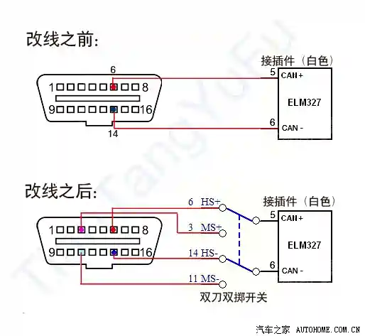

1.ELM327改线。原厂的ELM327线是HS-can模式的,要增加一个MS-can的接线切换方式。借用车友帖子中的图片(链接在下面),此处需要用一个6脚2档钮子开关,窍门是连接ELM327的两条线焊在中间两脚,边上另外四脚分别连接OBD接头对应的引脚,注意can+与6、3为一侧,can-与14、11为一侧,且注意成对的顺序。也要注意,改线后要用万用表测一下是否通路,同时要标记好HS和MS的方向。原ELM327模块里面要修改下,不然放不下钮子开关
天堂渔夫车友图片
