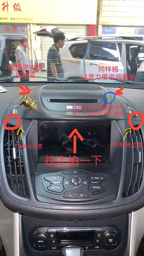

注意扣板很脆弱 毕竟这么多年过去了 趁着劲去翘标注的几个点都要注意
都有标注的 注意拔掉插头 以及黄色画圈部分的T型卡子(跟抽屉一样平移出来
拆开就能看到cd机 和sync3屏幕了
这一步忘拍了 这个比盖板简单太多了 两个7号螺丝两个卡扣一个插头都有标记 还是朝车尾方向拉出
7号螺丝卸开就取出来了 都有定位销 (切记取螺丝时中控台下面垫抹布把空隙都堵住,别问我怎么知道的 掉进去的螺丝我拿吸铁石掏了1个点 空隙手都进不去)
