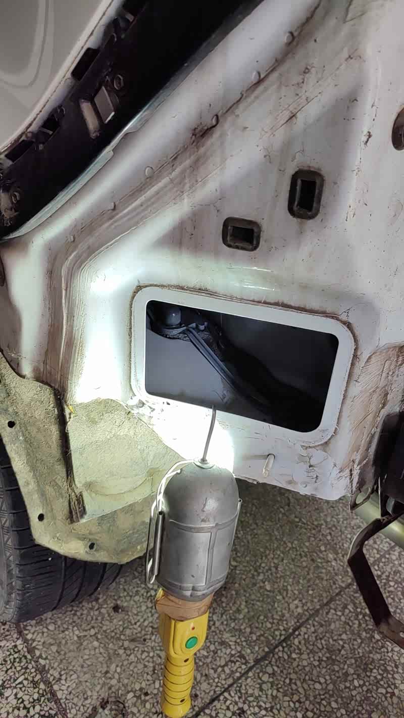

18款翼虎后备箱进水。前两年就发现了后备箱有点水没怎么在意,今年大雨次数偶然想起后备箱漏雨的事,打开一看有大约2矿泉水瓶子水。又看到群里有人说副驾进水了,我也顺便看一下,下面果然湿了。
另外也不车子里面臭味折磨几年了,干脆一起解决了。通过上论坛,查抖音发现发现后备箱进水有很多种可能,例如天线处进水,高位刹车灯处进水,天窗排水孔堵了进水,还有后翼子板年内透气孔进水,一时没了注意,逐个排除吧。

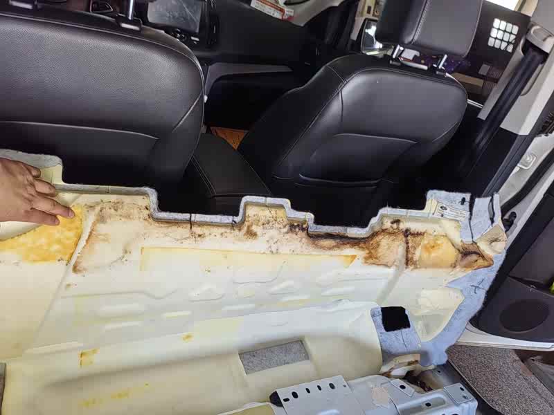

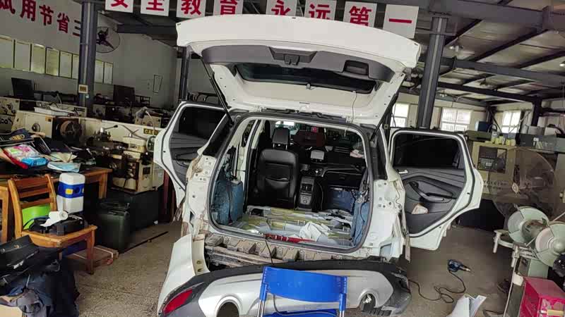

首先排除的应该是上面漏水,因为顶棚没水渍。先把座椅拆了,把垫子抽出来晾晒一下(没有想象中那么难拆,前排各4个螺丝,后排10来个螺丝)。刚好下午晚上有雨,装了个主驾座椅开回家了,想看看到底怎么进的水,停车时在后备箱周边贴了一圈卫生纸,方便查看那里进水。晚点大雨如期而至,早晨开车时卫生纸竟然都是干的,我也无语了。把车子开到公司,停下来一看卫生纸有段湿了,右后轮那个位置。现在基本可以确定了是透气孔那里进水了,一夜大雨雨水没流进去,车子以行驶,水荡进去了。有此推断副驾位置的水也是从后备箱流进去的,座位下面垫子也可以佐证,靠近后备箱的位置水最多,垫子下面白泡沫板也发霉变黑了,车子里面臭味很大概率是这个味道,闻了一下果不其然。另外抖音里面基本上都是这个位置进水的。

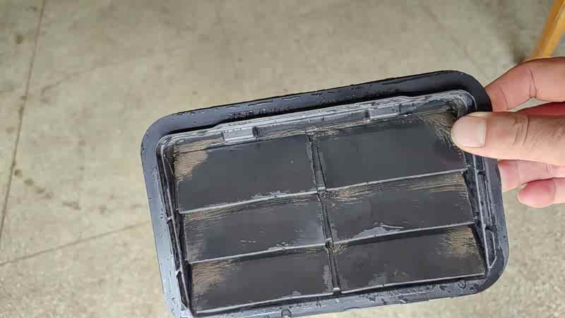

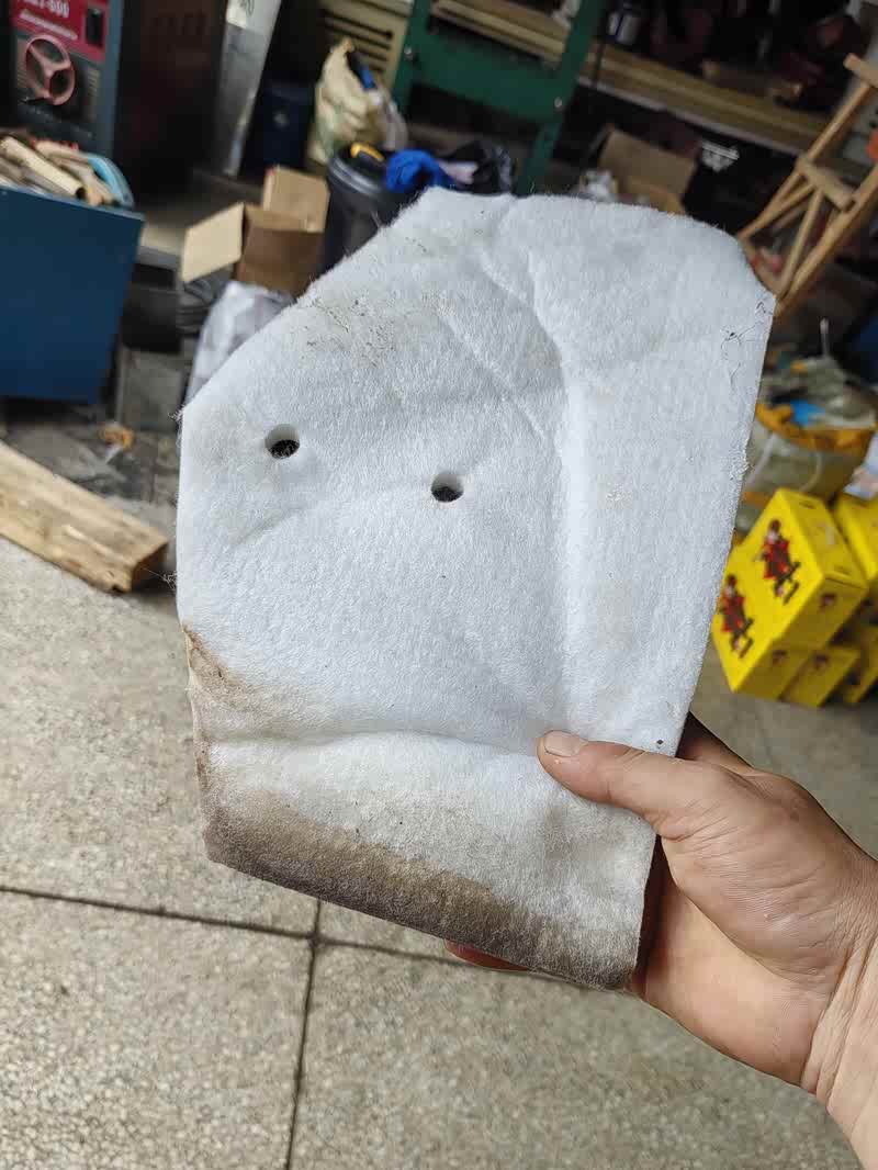

闲来无事开始拆后保险杠,后翼子板。拆了几个螺丝和卡子,顺利看到透气孔,折腾半天还是拆不下来后翼子板,最后拆了后灯又看到一个螺丝,拆了才顺利拆下来后翼子板保险杠。果然如抖音上所说是透气孔上面橡胶老化,雨水流进去了。透气孔里面存了很多水,里面的隔音棉也湿了发霉了。
