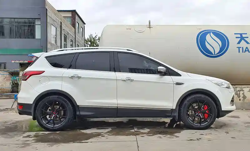

现亚洲最速翼虎,0-100km 5.28s By Wang Chao
现KPC翼虎颜值天花板,液态金属水银灰+全车黑化+19寸五幅锻造+245 40 R19轮胎+AP8521卡钳+JVR绞牙避震 BY HAN
中国第一辆气动翼虎,同样颜值天花板, By Liu Yu
