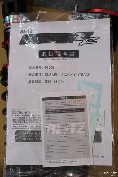

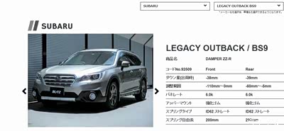

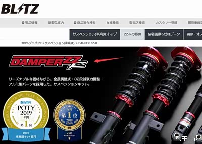

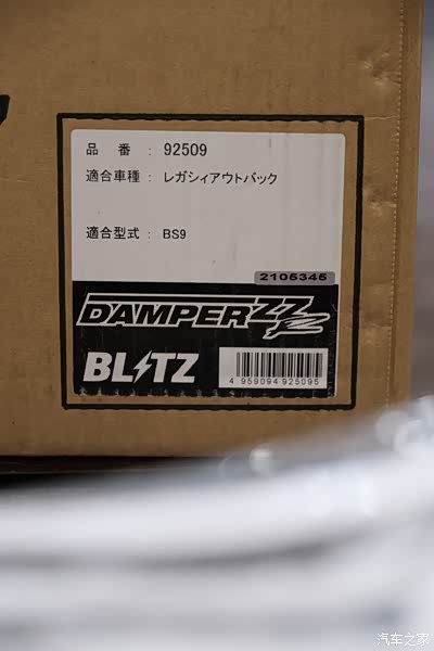

这一代傲虎很少改装绞牙避震的参考案例,唯有做小白鼠了。研究一番后发现:要么短簧加套装避震,但费用也不低。要么绞牙避震,高低软硬可调,但舒适性和通过性大受影响。博德听闻太硬,BC和力狮通用,降得太矮无法调高。最终选用了日本的BLITZ绞牙避震,BS傲虎专用。高度的可调范围符合我的要求,下单后一周左右时间漂洋过海到手。

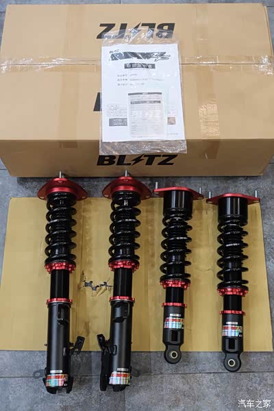

弹簧6K不算太硬,高度范围最高接近原车,最低下降6厘米左右也够了。
日本2019年度第一位,应该没问题就你了。
原装进口
开箱质感不错

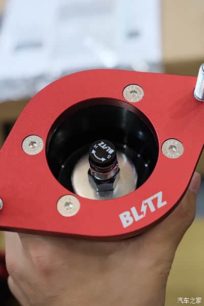

前避震32段阻尼调节
后避震32段阻尼调节

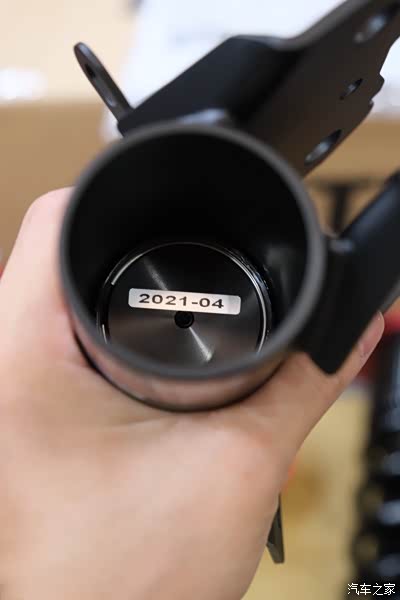

这是生产日期吧
看这个螺纹长度不止下降6厘米
说明书日文的,大概也能看懂。

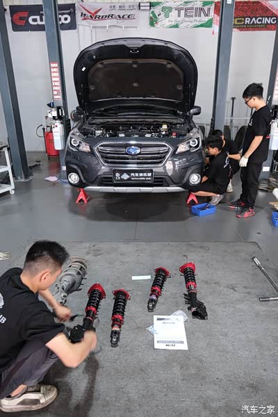

改装过程

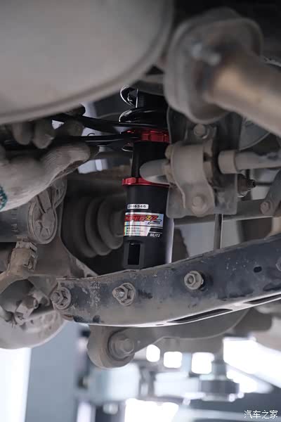

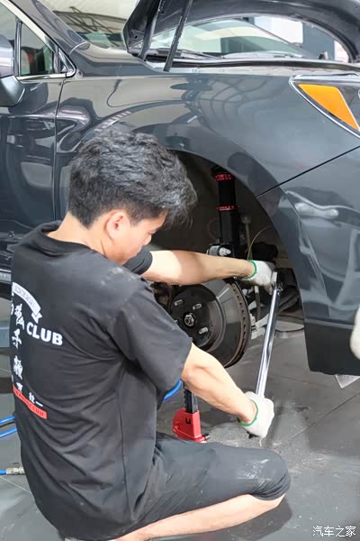

一人研究,两人干活。
过程我也不懂,看着没什么难度的拆装。
锁定安装完毕

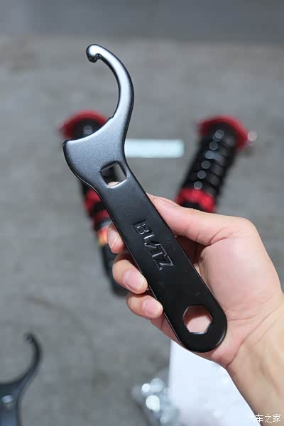

日后调整高低就用这个了

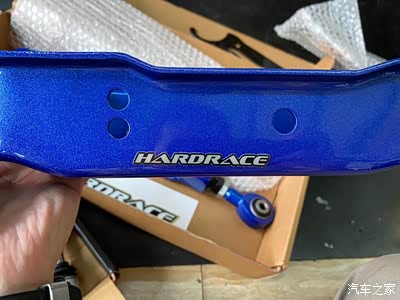

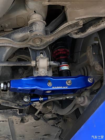

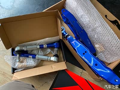

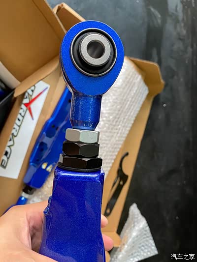

装好后发现后轮倾角过大,又订购了更换件。后下控制摆臂、后下前束调整连杆。
大品牌哈瑞斯质感不错
数据是恢复了,但钱包空了。

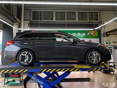

最后做个定位

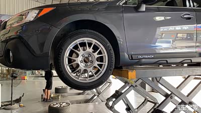

轮毂改装

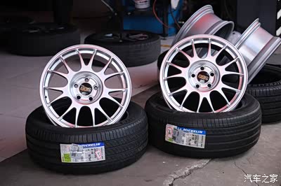

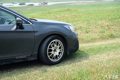

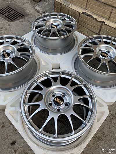

本想上19寸的ENKEI轮毂,忽然逛闲鱼发现一套锻造BBS轮毂re挺好看,数据也算合适,头脑发热就买下了。
18寸,8J,ET40
米其林轮胎235、50、18,为了美观牺牲一点舒适性。

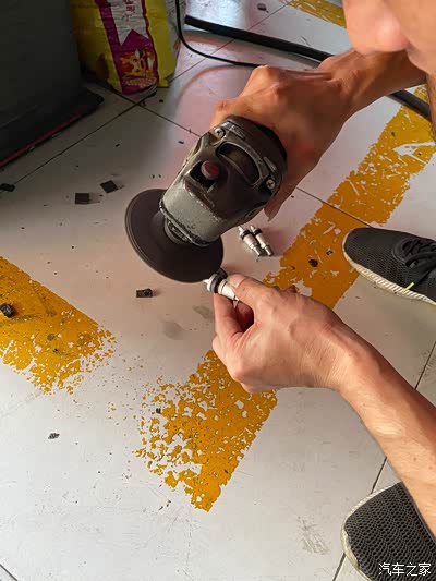

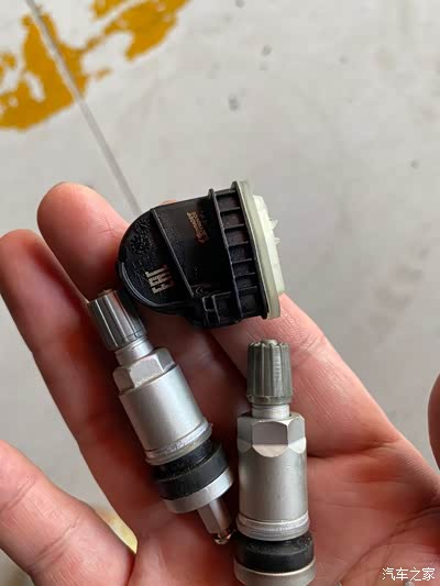

原车胎压监测必须恢复原位,但气门嘴不合适,淘了套别克车的可以用。
需要轻微打磨才能套进去胎压监测。

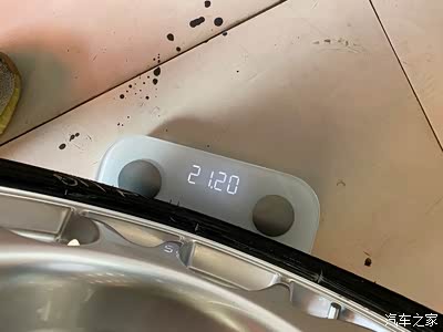

原车轮毂加轮胎24公斤
BBS轮胎加轮毂21公斤,整整少了6斤一只。
新轮毂比较秀气,装车不显大,先玩一阵子吧。

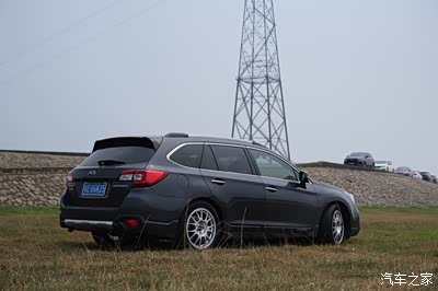

整体更紧凑更有韧性、路感凸显、过弯支撑到位可以加油门,变道和超车扎实不晃动。缺点是舒适性略有下降,体现在过减速带比较硬,有小幅弹跳,不过目前家人都能接受。个人的总结就是:降低百分之二三十的舒适性,带来百分之五六十的操控提升,以及颜值的提高。至于是否值得就看自己的用车需求了。

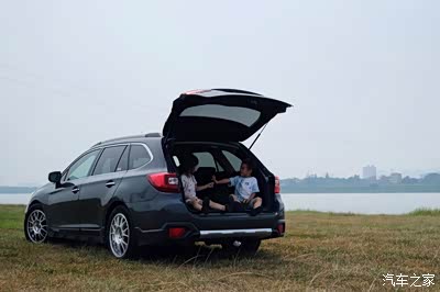

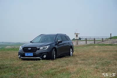

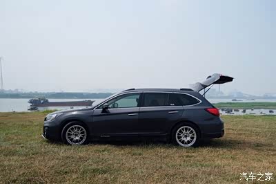

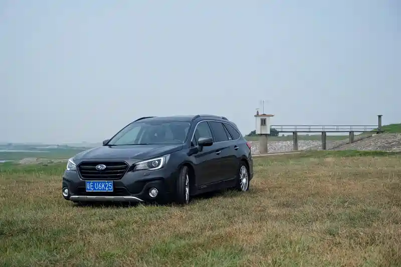

兜风到江边草地玩耍
有点力狮旅行版的感觉了

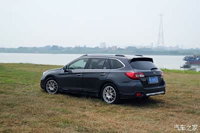

目前仍有力狮原车的高度,普通草地没问题
两指左右高度
两指高度也可以小玩一下
两位老板最喜欢后备箱
