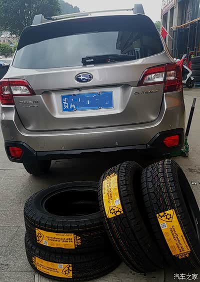

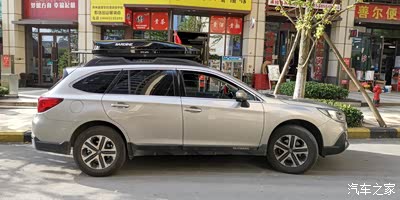

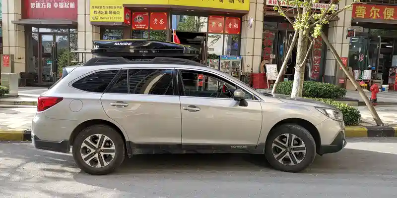

18款傲虎使用3年另3个月,近8万公里。除加装自动关窗功能外,为去拍贡嘎山,车顶箱用几天就再没有用了。六代新傲虎是很不错,我们五代老傲虎也不赖,没有啥也没有必要要改装什么。
买车半年时,环高上伸缩缝搞废右后胎,满大街找不到原品牌元花纹的轮胎,后在京东上购了一个同品牌同花纹的配上。上月底右后轮侧壁被扎,无法继续使用原轮胎了,想想3年8万公里,也该换轮胎了。

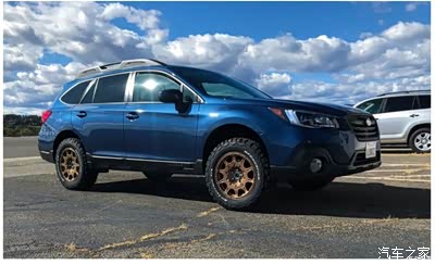

傲虎有一定的越野能力,一直想换套AT胎。
一年多前,对新出的马牌AX6很感兴趣:40%的非铺装、60%公里性能、噪音 油耗变化不大,特别是这次轮胎壁被扎,AX6轮胎壁加厚很是吸引我。很快找朋友定了4条马牌AX6,3000大洋,价格也不算贵。

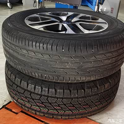

老老实实按原胎型号,大胶块胎面,与原胎区别不算大,量过两个轮胎周长,都是301厘米。

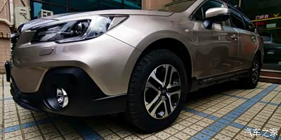

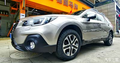

轮胎壁加厚、原色标记字样,也不突兀粗鲁。

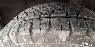

专门试跑一段乱石陡坡烂路,轮胎壁跑的太花太脏,确实很少夹石子。乱开乱冲,越野性能感觉是有增加,但无法量化。

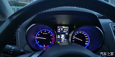

专门专门测试油耗:贵阳北上环高,贵阳二铺下环高,一个小时,85公里,开空调,显示油耗5.4,油耗基本没有增加。

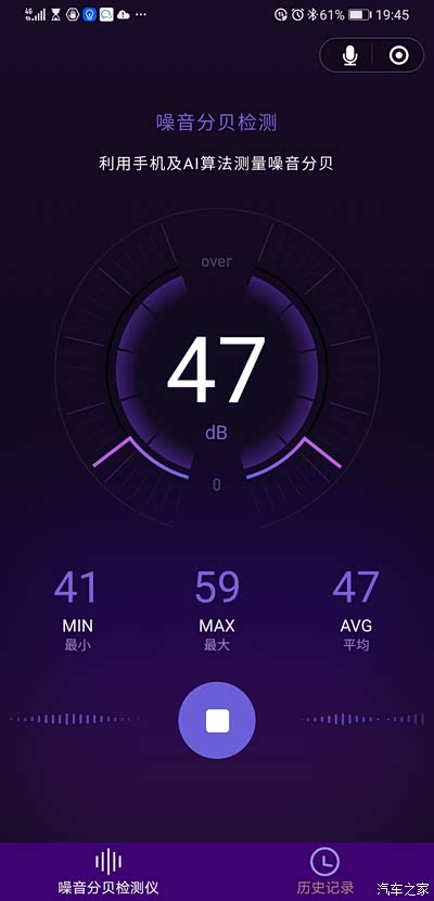

随便用手机小程序侧100公里时速噪音,不知道准不准,才47分贝,感觉噪音和原来差不多。
