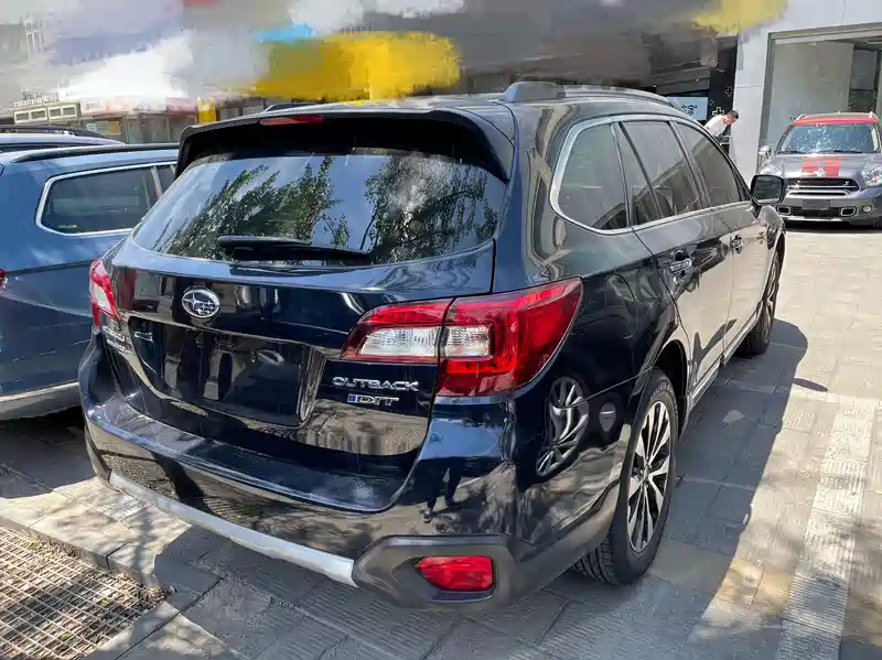

看到车的第一眼,午夜蓝的dit少之又少

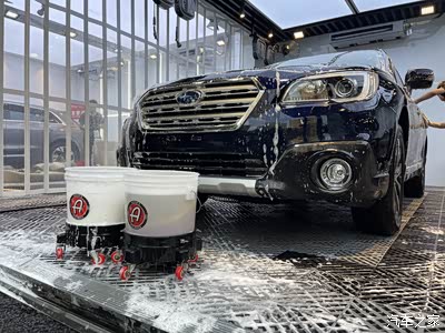

倒进来,开始洗车。
铰链先喷上清洗剂刷一刷。
小哥已经刷上后备箱了。
轮毂喷上除油除铁粉处理。
第一遍PA溶解泡沫。
午夜蓝的本质出来了。
两桶水洗车。
冲刷干净。
