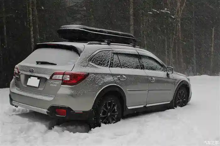

     有时候觉得高,有时候觉得还行。让我很纠结,觉得不完美,后来我又开始看日本车友的案例。突然有一天看到了一个同款箱子的傲虎。
   我一看,哎呦我去,这个行啊,这个基础杆很贴合啊!后来下载照片反复的看,发现这个基础杆原来也是inno的,是一款老款杆子,早就停产了。不死心的我于是继续寻找这个杆子。
     功夫不负有心人,最终真让我找到了,可是汽车配件往回带真的难度很大,很多转运都没法做,无奈之下,咨询了很多人,最终终于搞定了,周期大概2-3个月。
     于是接下来。。又是漫长的等待。。。。
      最后说一说这款箱子,这个品牌在中国不出名,但是在日本我感觉还是很多人用的,在ins上的傲虎基本很多都是这款箱子,没有近距离接触过灵动,但是我感觉做工还是可以的,唯一遗憾的是不能双侧开启。跑起来在80迈以下听不到风噪,80-100左右会有风噪,但是不明显。过了100以后反而风噪会小了一点。总体来说还是很不错的,像我这种带娃家庭,其实是很实用的,帐篷,地垫,一些沙滩玩具可以平时放在顶箱上,腾出后备箱的空间。可以说是带娃利器。
