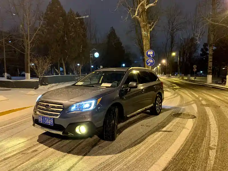

先上个整车图。
换了欧司朗2600K的黄金眼雾灯灯泡,纯JDM风,雨雾天效果很好。
