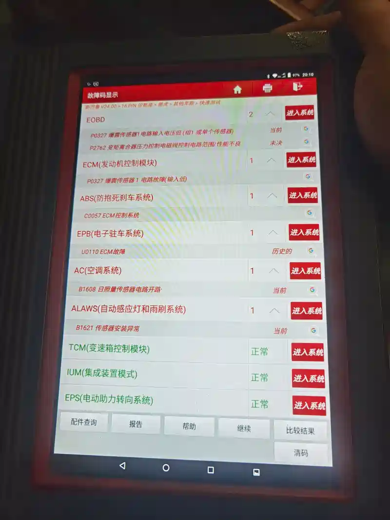

入手两年多,基本上都是自己研究车上每个东西!保养到位!今天跑完高速,停车熄火后,刚开车,车子顿挫一下,感觉好像火花塞或者油路问题!没故障码!直接奔修理厂!段出已下问题
故障码一堆,头晕了!
之前也出现类似情况!(这个图是之前拍照留的)但是车子行驶正常状态,第二天故障灯消失!就没重视了!但是电脑插是有显示故障码!
顿挫不平顺就开始注意了!修理厂师父诊断p2762是电磁阀问题,拆波箱!停了头疼!据我开车判断!起步冲顿挫应该会是油路电路问题!爆症传感器‘也有故障码!我就叫我朋友同是傲虎,只不过他是钥匙启动的,高压包跟爆症传感器拆过来我这装车,顺便节气门也清洗,火花塞拆起来看看保养下!车子还是一样起步会顿挫!感觉没招了现在!但是后续清了故障码后,怎么开电脑查都没故障!这次就不知所措!也很晚了,把东西拆起来装回我朋友车上!毕竟人家也需要用车!我去年保养没换汽油格!忍忍网上买一个原装汽油格,副厂件又不安全,毕竟这车进口,副厂的东西说不准!
