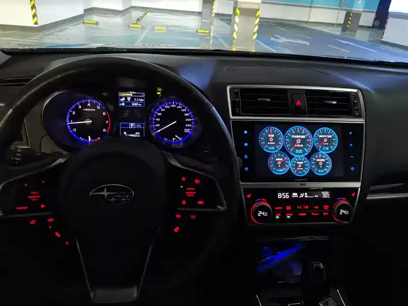

常用的开车状态,如果不开导航,通过obd拓展展示车辆的技术信息,蓝牙直接连手机放听书。

花了39元买了个OBD扩展,能显示很多内容。
现在常用的几个仪表盘。

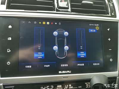

还重点支持DSP,包括声场、均衡等等。
均衡器
环绕声
低音增强
低音过滤
声场设置
