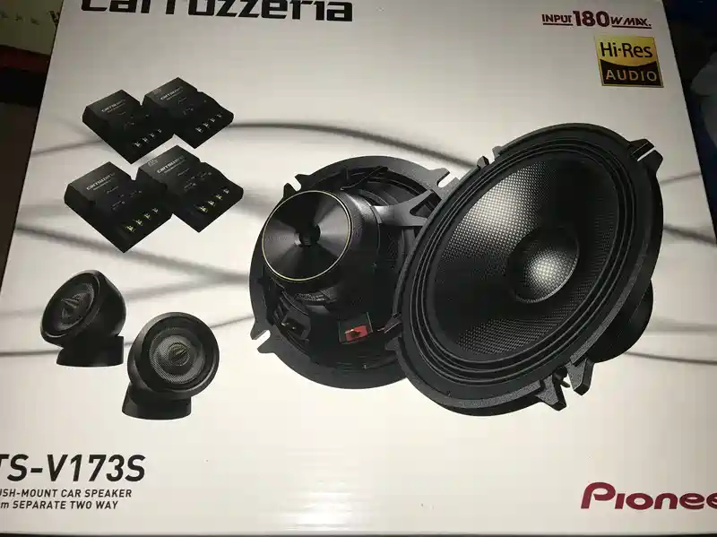

之前一直没发过改装喇叭的详细过程作业,这几天放假有时间上个详细的作业,只供车友参考吸取经验避免走弯路,安装过程复杂,不建议没有经验的车友自己安装,请找当地有资历的专业音响改装师傅安装。
TS-V173S是先锋17年出的目前V系列最高级别的喇叭,日亚价格大概2600,主机可直推,性价比很高。
之前给车友推荐过这款喇叭,一直嫌海涛麻烦没购买,上个月发现J东全球购上有这款喇叭,价格3100,果断入手一台,日本直发到国内转J东物流大概7天左右到手。
话不多说,上图。
话不多说,上图。
第一部分,先锋TS-V173S开箱。
背面就是说明书,很会节省纸张。
拆开包装盒的样子
喇叭加自带所有配件
所有配件
