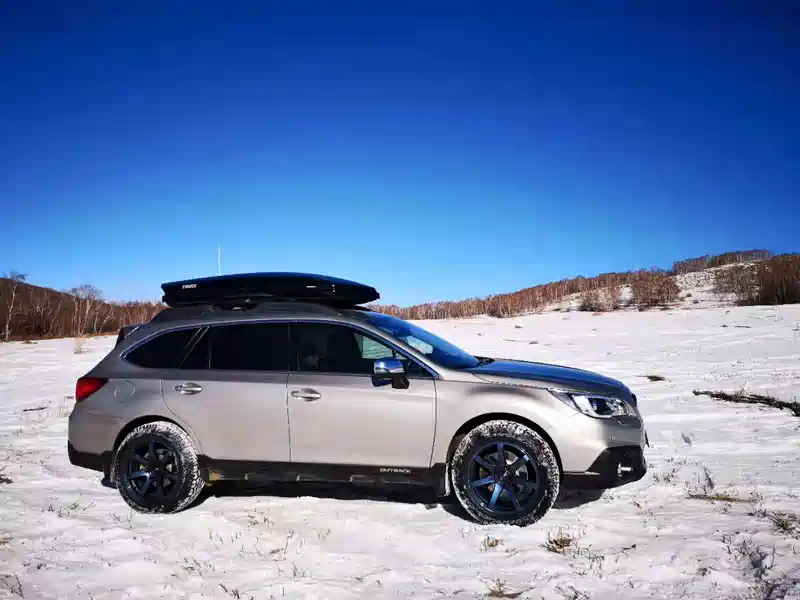

前阵子去乌兰布统的照片。

最后再来一张出去玩的照片,拓乐的车顶箱很不错。拓乐灵动800,平时把防滑链,一些物品也放在里边,收纳功能很好。其实也没感觉到油耗变化大,风阻声音我觉得没什么变化。
