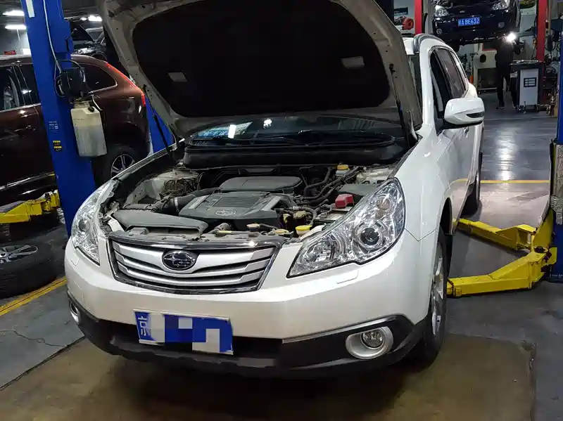

斯巴鲁 傲虎 2011款 2.5I 豪华导航版
公里数5.9W公里
维修:更换正时皮带,正式套件
       此次更换正时皮带、惰轮、涨紧轮、水泵。

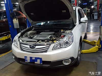

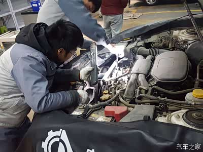

好了多的废话不多说了上作业

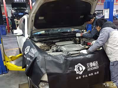

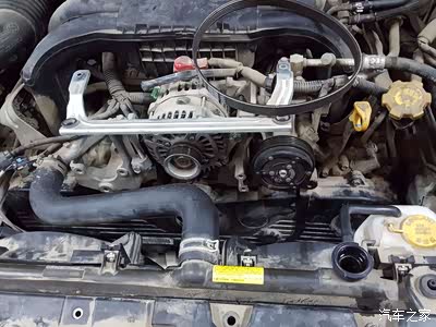

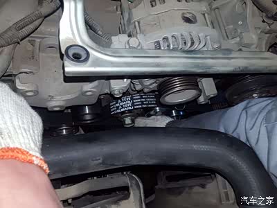

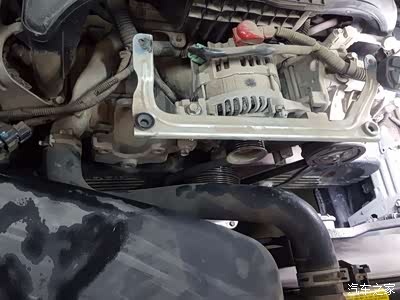

铺叶子板

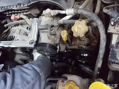

拆下发电机皮带等杂项

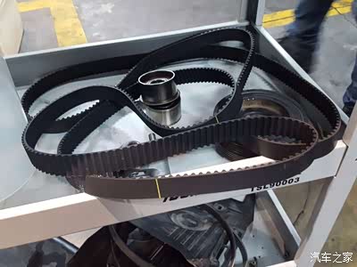

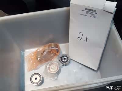

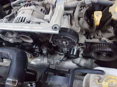

正时皮带
原厂配件

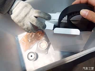

再来一张
新皮带旧皮带,装的时候一定要对好正时!!!

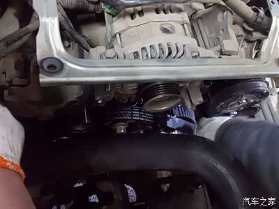

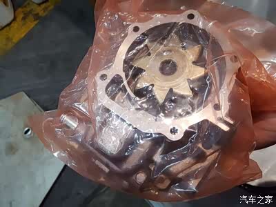

水泵

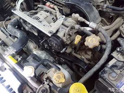

安装中

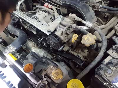

安装完毕
