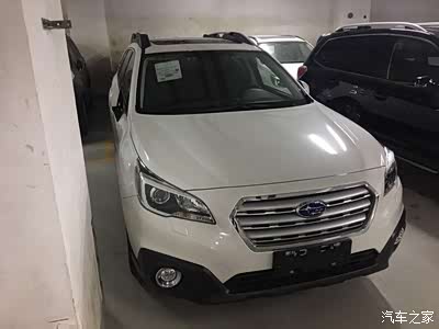

于是果断下订es豪华版珠光白,4S送的贴膜之类的装潢统统不要,好看的小礼品必须要。出去价格优惠后,厂家1次保养+4S 8次保养,另外因为我觉得车子停的比较久,所以要求提车再送一次保养,机油机滤空滤和电瓶全部换掉。

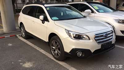

周日前往4S订车,在地下车库验车。很喜欢豪华版的大行李架,而且不需要另外购买横杆,并且外观尽量少的镀铬装饰,也是我选豪华版的主要原因。

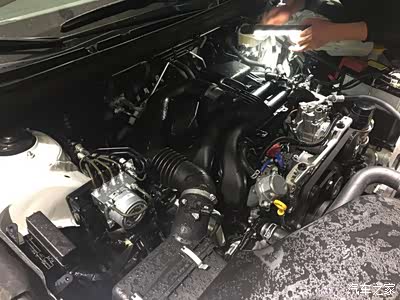

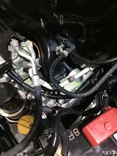

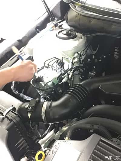

提车后4S的洗车也是绝对不需要的,立刻开去朋友的洗车店。原谅色的防锈蜡黏黏的,粘了灰之后炒鸡恶心,作为强迫症+洁癖患者是绝对不能忍的。。。。
洗剂+刷子的一阵操作,还是挺难搞的。
因为天冷,蜡特别难洗,药剂兑了热水继续。
蜡洗干净后吹+上光~顿时舒爽。

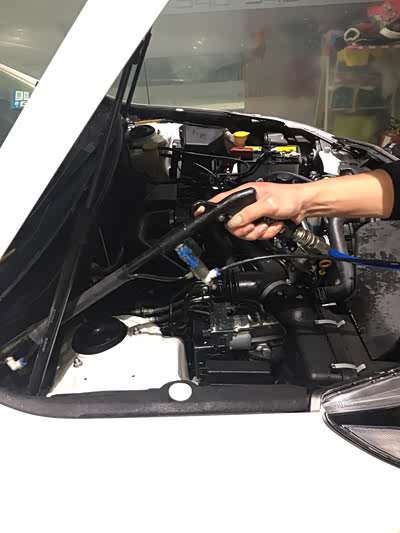

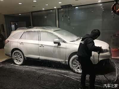

机舱弄干净了开始洗车~泡沫是必须洗两遍![]()

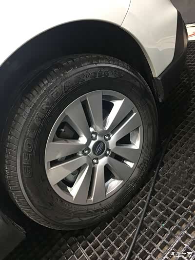

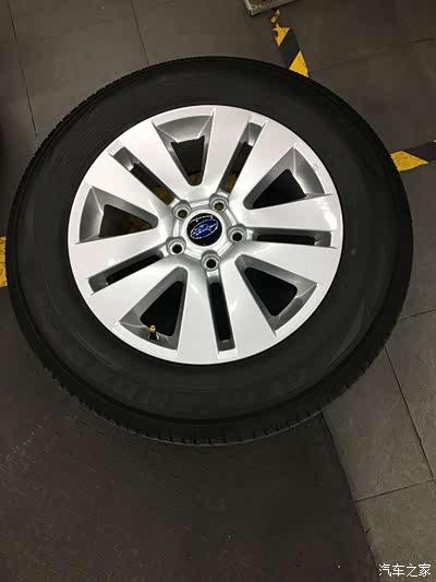

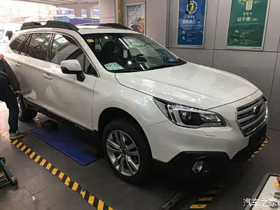

原厂的17寸算不过不失吧~洗干净上轮胎蜡。
全部收拾干净后,考虑外观的个性化改动。面板随时可以定那就晚些再说。剩下就是轮圈了,考虑到舒适性和性价比,尺寸的话还是定在18寸。(但18的胎也好贵。。。)![]()

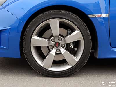

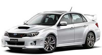

GV先期型的五幅造型。觉得有点呆板,而且好像也是sti几款轮圈里最重的一款,放弃~

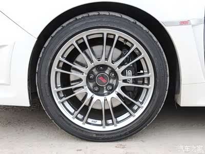

GR和GV中期高配版本的锻造圈,由BBS代工,但比较纤细的条幅虽然显得很运动,可是配outback好像也不太搭。。。。

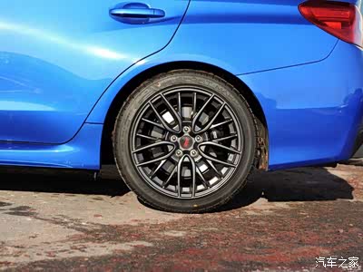

VA的条幅更多,而且看了outback实装效果后也果断pass了~

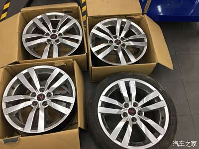

最后的相中的是GV后期型的轮圈(就是中规14款减配了刹车的那款),五幅双肋的设计和原厂很接近,但是轮圈中心内凹让整个造型更加的立体,目标锁定!
在某鱼上找到一位GV车主正在出这套圈,价格不高品相也相当不错,果断联系卖家拿下。车主表示一条胎不高兴拆送我,就直接发过来了,然后胎我并不能用
运费啊。。。运费。。。。
收到圈后走了一下动平衡,三只裸圈数据不错,带胎的那个拆开后发觉擦的略微有点明显,所幸问题也不大,直接请店里送去翻新。

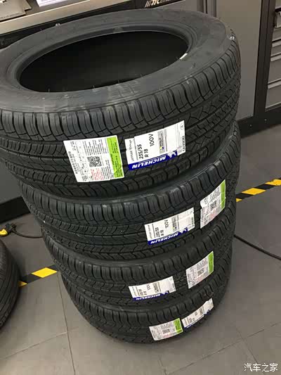

因为sti的轮圈J值是8.5,所以下限最窄也要用到235的胎宽,胎宽235+直径18确定之后就是换算下扁平度,算下来误差最小的规格扁平度用55,本来想用旅悦,浩悦,然而都没货~~~
店家说:要不你上ps3,那个有现货。
我:。。。。。。。
最后店家帮我查米其林大库,揽途HP有这个尺寸的现货,让我从京东下单再选他们店安装即可。京东各种优惠算下来,价格倒是很划算。
店家说:要不你上ps3,那个有现货。
我:。。。。。。。

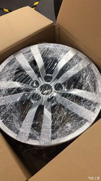

修复重新做起的轮圈到了,做工相当棒~

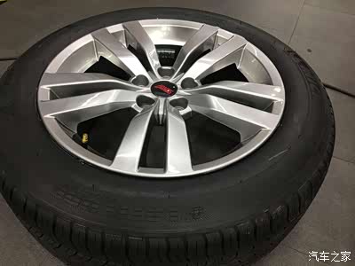

装好的新圈和胎,讲真,造型真的很原厂~![]()
装上比划一下,中间有个小插曲,一比划发觉轮圈里前避震的距离非常极限,1cm都不到,驰加的师傅说可能要加垫片了,顿时心里一惊!后来突然想到,帝都兔豪的19寸的STI performance,bbs锻造的神物都不碰,我应该没道理会碰,最终证明确实还有一些空间,长舒一口气~~~~感谢兔豪的标杆~

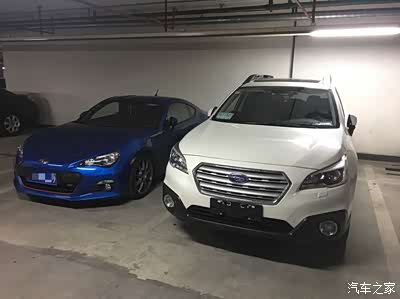

脑残粉的两台subaru~什么时候买得起STI呢。。。。![]()
