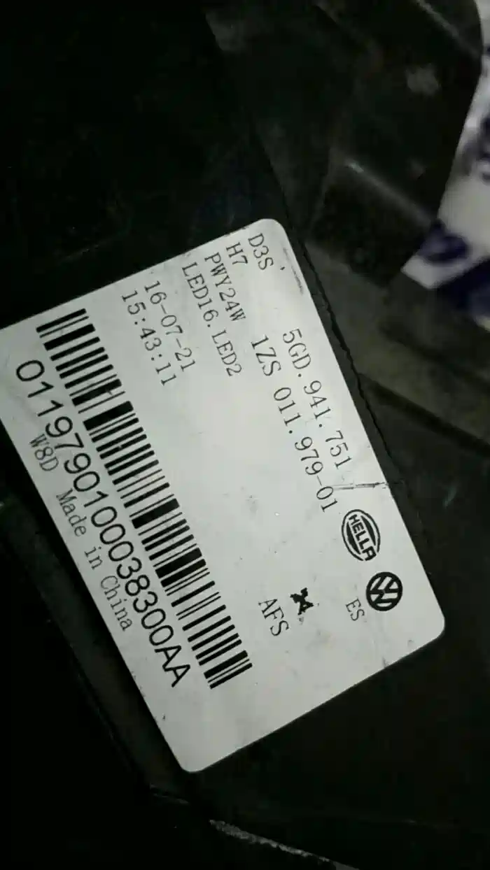

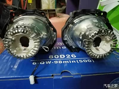

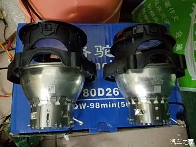

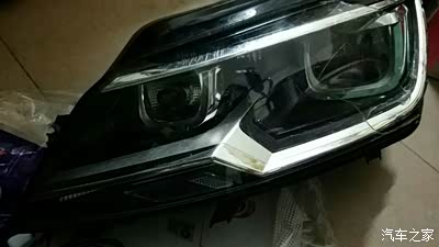

海拉六自己拿大灯总成回来敲出来的,16年大灯,透镜成色不错。然后在本地车友店里拆灯干活,用的原车安定和灯泡。

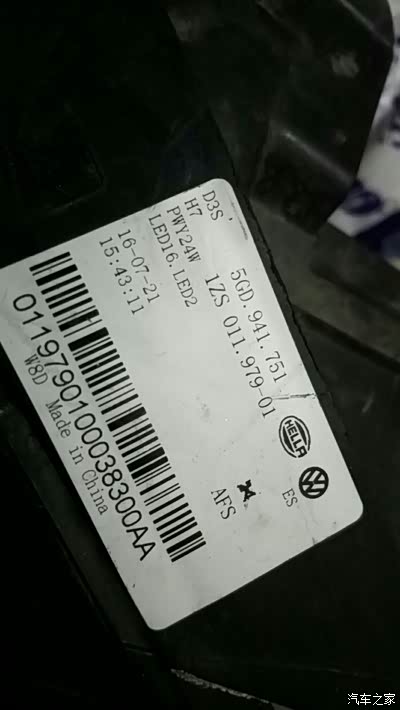

16年的大众大灯,一个途锐的,一个凌渡的。

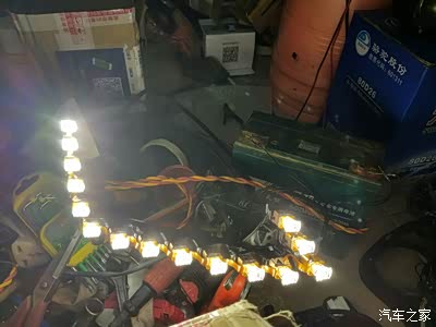

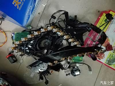

拆出来的日行灯,没用,送给车友了。
日行灯驱动。

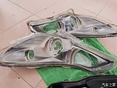

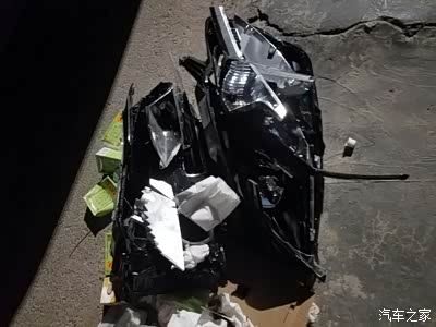

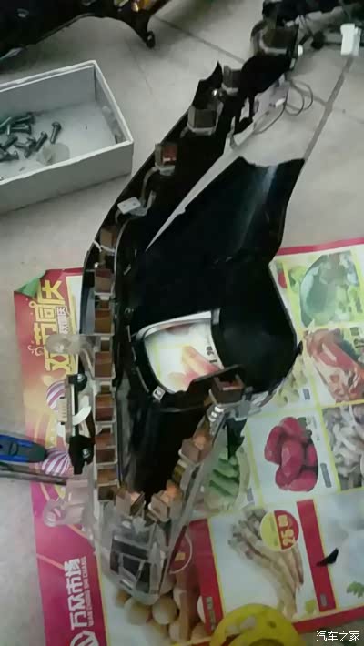

拆掉的灯壳,废品。

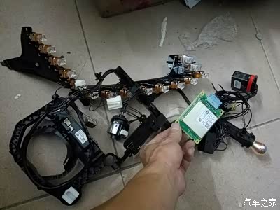

拆出来的一对东西,随动支架,电机,日行灯等。
日行灯蛮亮的,但是不喜欢。
拆车的海拉六,成色满意。
用原车白电装+D2S灯泡,海拉六原配是D3S灯泡,用D2S灯泡的话透镜灯光对焦点有点偏差,不影响使用。

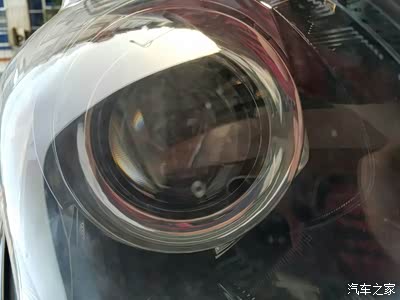

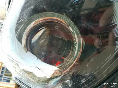

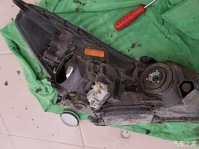

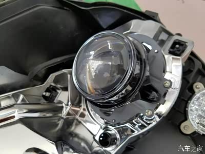

原车单光透镜,反光碗有烧焦了。。。

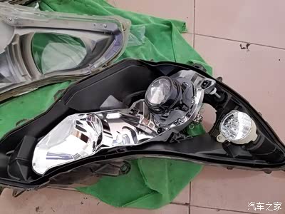

原车灯结构

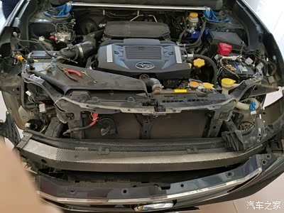

拆开保险杠
大灯背面

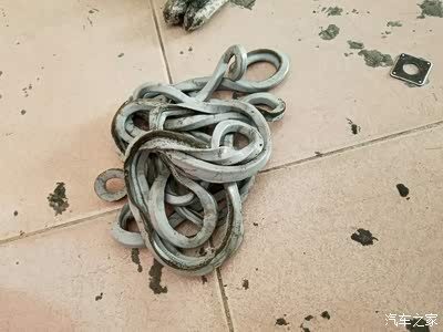

原车蛇胶,加热后很软,很容易拿掉,加热后一分钟搞定
灯罩背面。
改灯过程自己也参与进去,所以照片没有拍。改好后的透镜,螺纹镜片。
螺纹镜片。

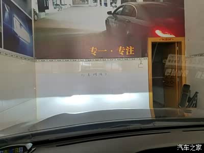

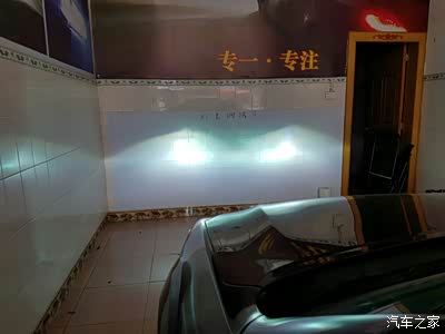

海拉六近光
近光效果

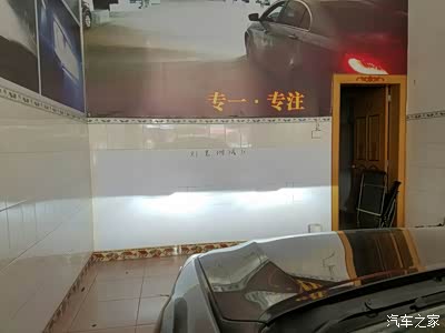

远光效果,双峰显眼
远光效果。
改灯整体满意,可惜大灯高低调节只能手动扭螺丝,不能在驾驶室调节高低。。。
