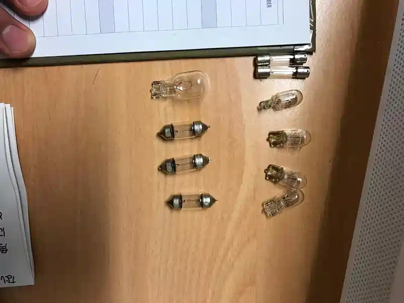

这是换下来的阅读灯,化妆灯,车牌灯。不要用铁的撬棍撬会把旁边的塑料弄变形,我用的是上次装口红姬记录仪附送的塑料撬棍很好用没有撬痕。图不多
