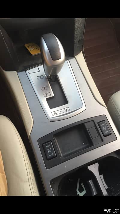

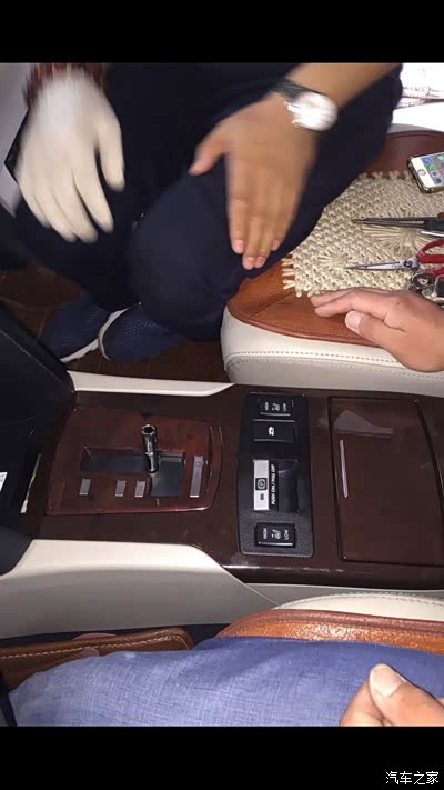

一直不喜欢傲虎手刹的位置,感觉操作不方便,很喜欢途观的手刹位置——变速器旁边!春节前看了15款傲虎已经换了电子手刹位置了!于是,近日得闲,改吧!顺便翻新改色中控桃木饰板!上图乃王道!

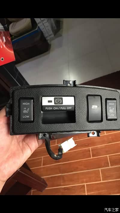

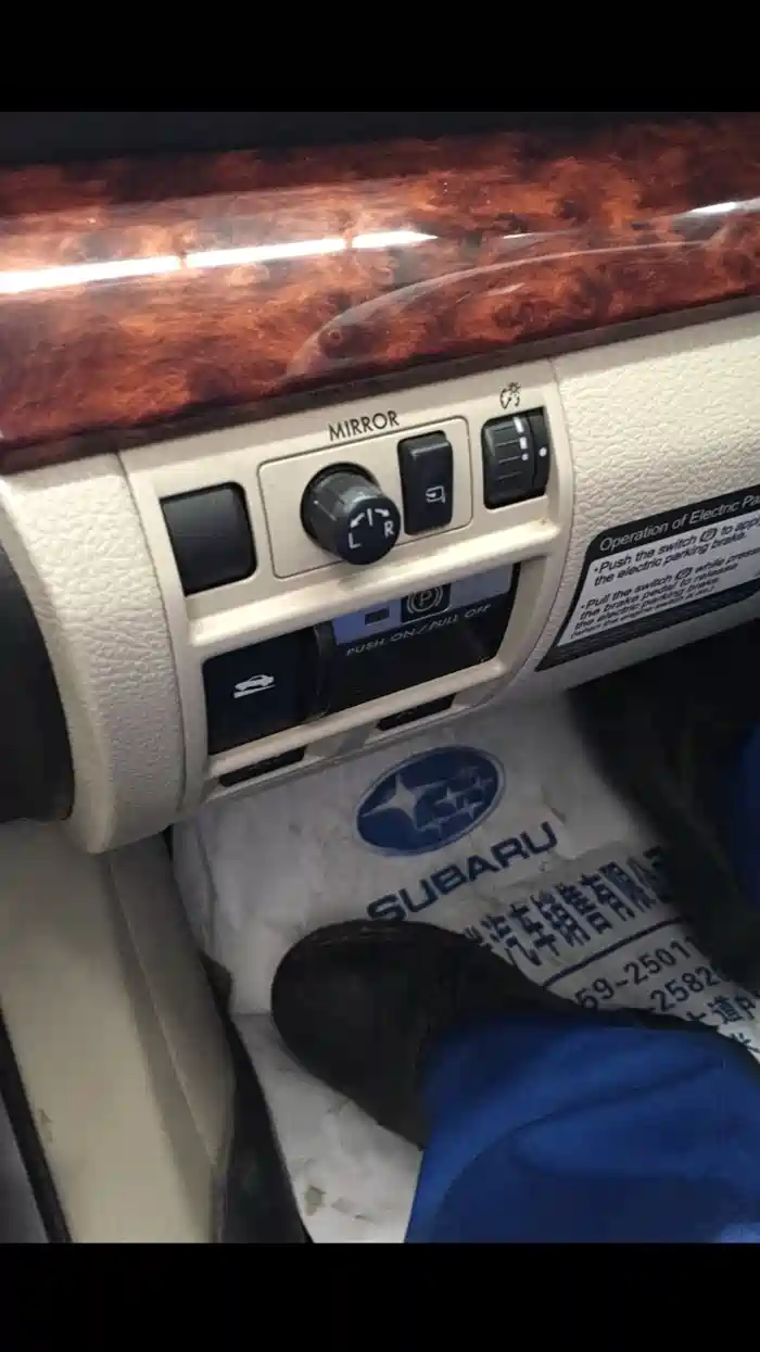

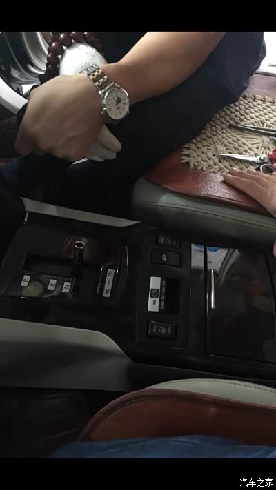

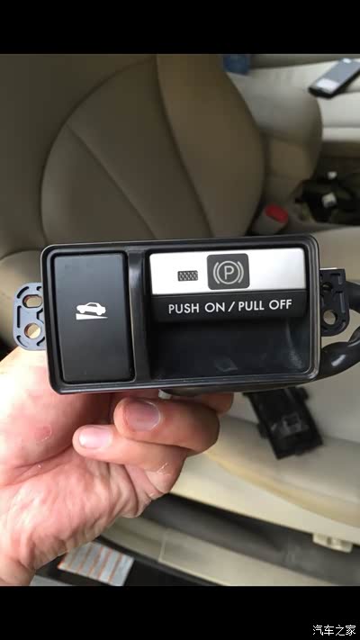

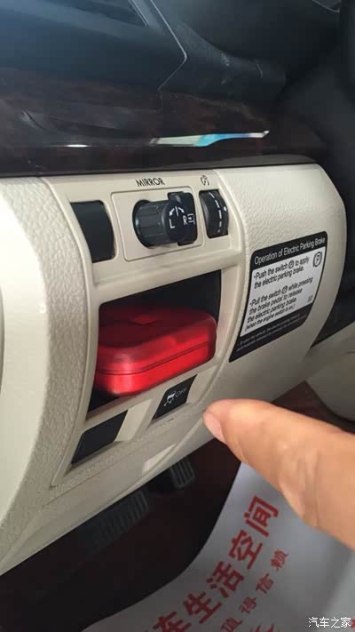

原来手刹位置!按键繁多,不便于操作!

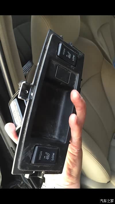

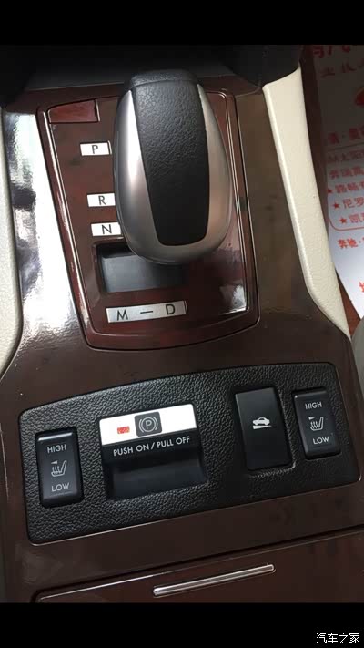

就换到这里来,两个座椅电加热开关中间!中控面板已经划痕较多了,决定一起做桃木件试试!

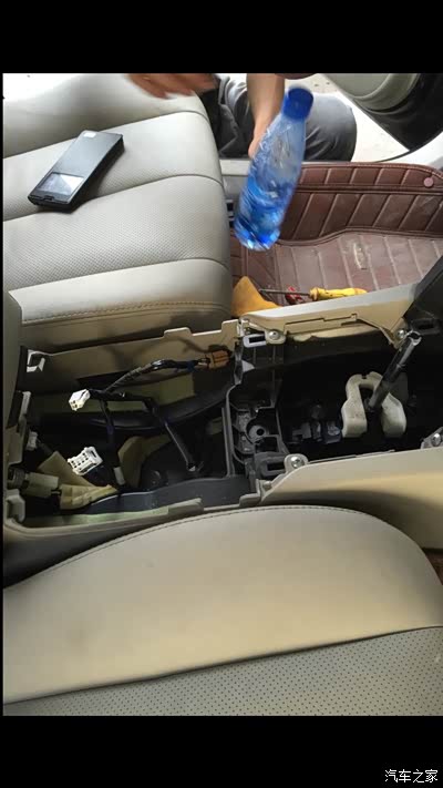

开拆!没有螺丝,直接用力往上拉就可以了!

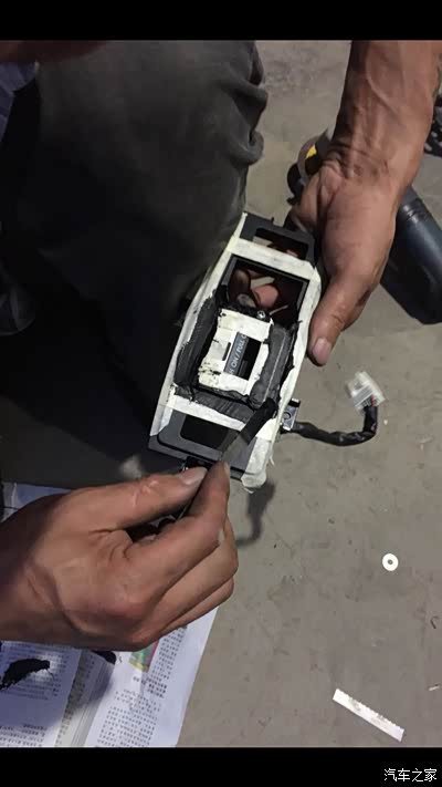

背后几个螺丝拆了,这个面板就下来了!

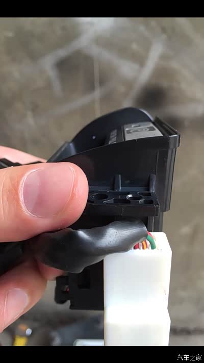

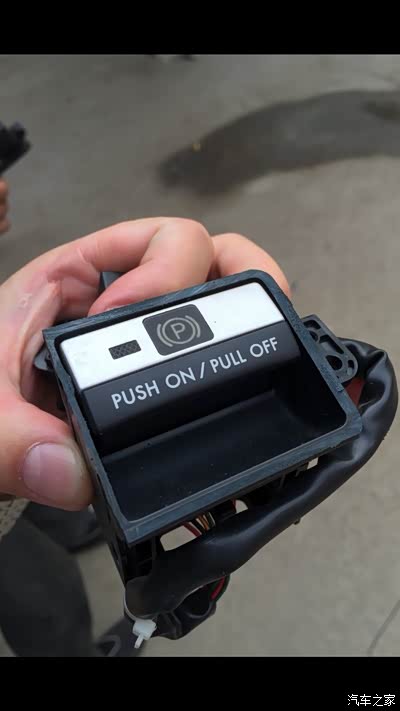

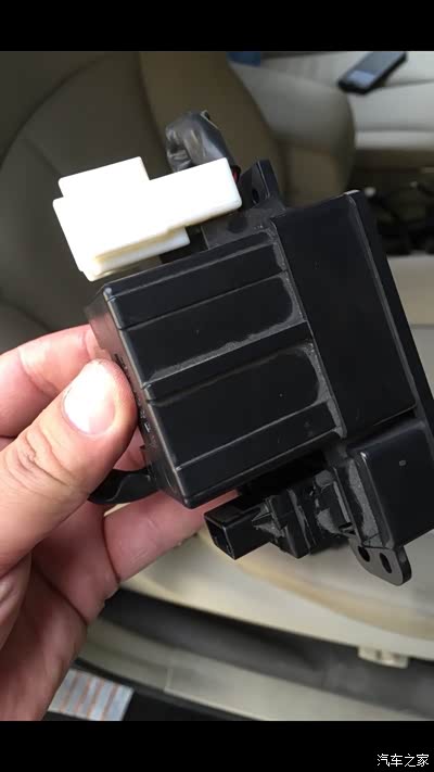

拆下电子手刹开关和上坡辅助!
背后就是这样了!

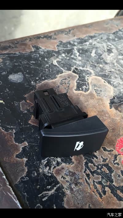

上坡辅助开关是独立的,这就好办了!

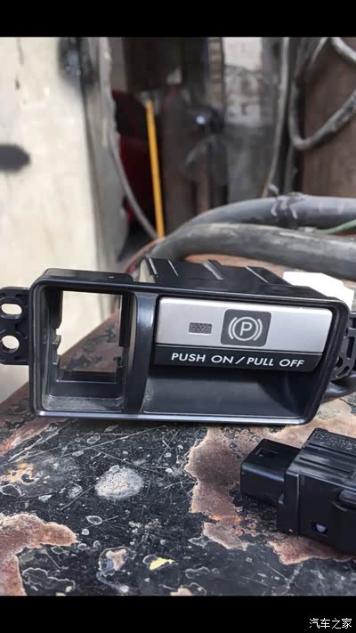

电子手刹开关不好拆,还是不拆了!

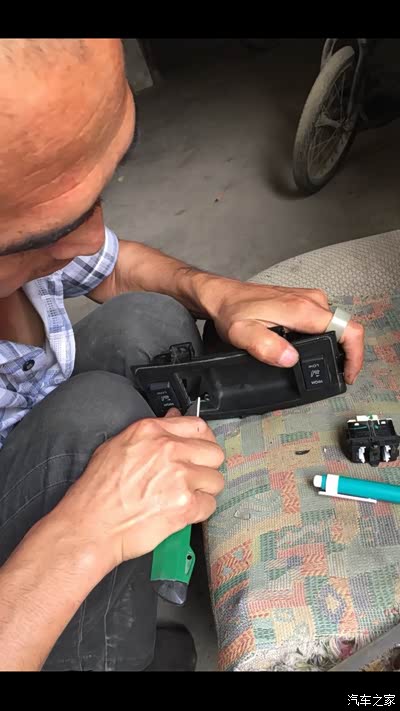

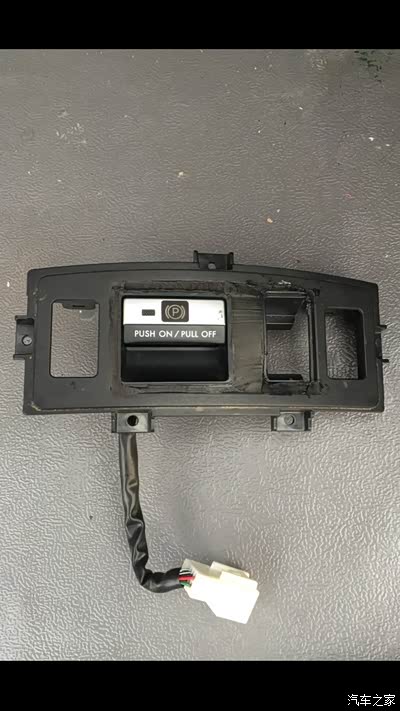

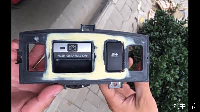

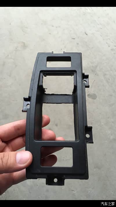

面板改造打孔开始!
开好之后就是这样!一次只能十张!

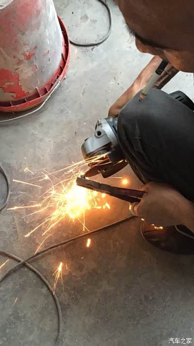

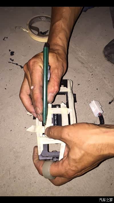

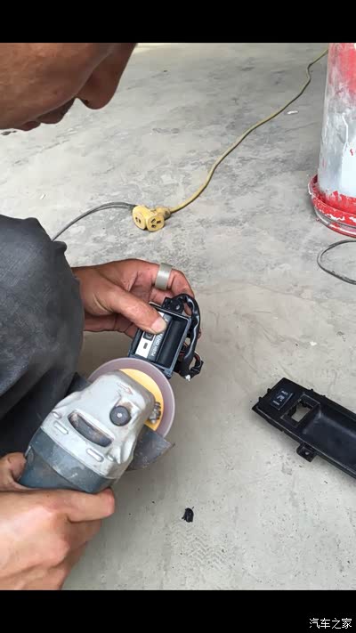

要把原车电子手刹边上的这个弧度割掉!
砂轮机登场!
打磨之后就是这样一个平面!

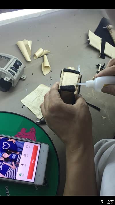

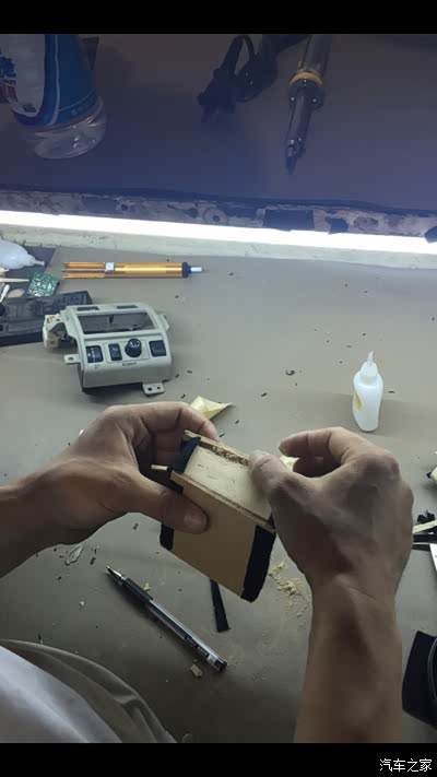

为了固定开关,要加工一个斜角的垫圈!

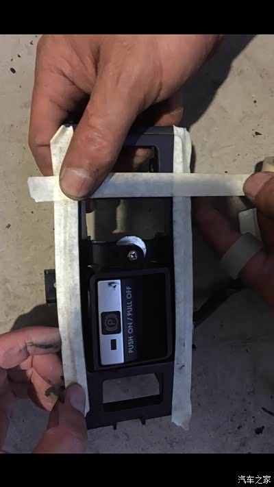

看到亮亮的那个斜角垫圈了吗?接着用纸胶带保护面板,准备上胶!
刀片划掉多余的胶带!
粘前风挡的黑色胶上场!用锯条去掉多余的黑胶!
打好胶之后的样子!

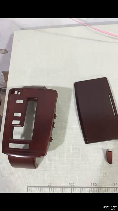

打腻子,打磨光滑!
包皮革美容!怎么样?还不错吧?
开始对面板加工桃木漆!和汽车喷漆是不一样的!
第一次喷漆之后!

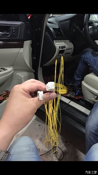

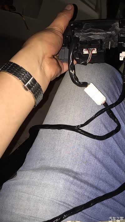

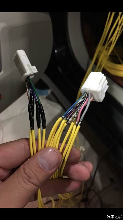

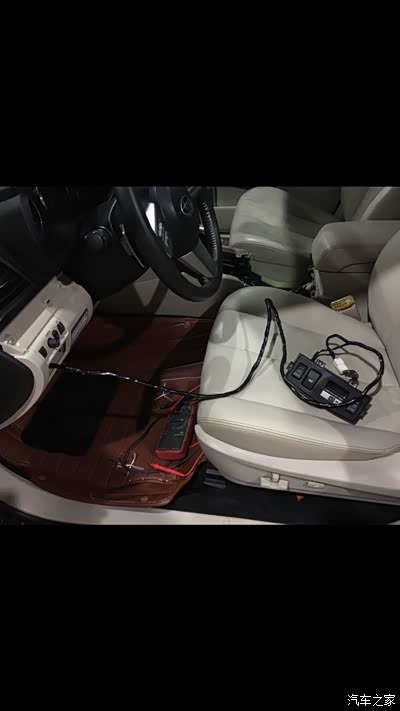

另外一边对电子手刹开关的八根线进行焊接,对上坡辅助的四根线进行焊接!剪断一根焊接一根,防止焊接错!
12根线,壮观吗?
朋友焊的既结实又美观!
再用绝缘胶带缠好!
整体的样子!线从仪表台下边进入变速杆位置!

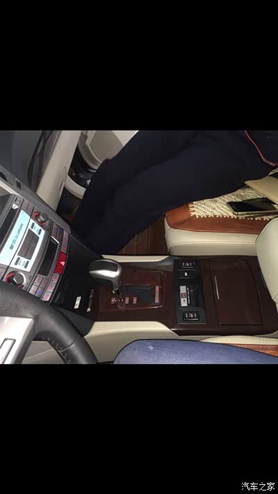

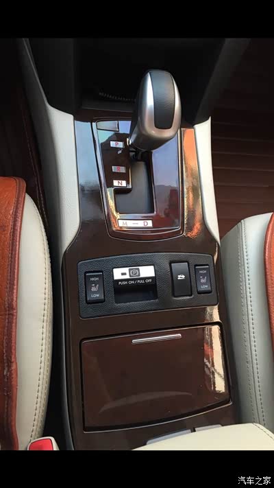

开始安装做好的桃木件中控!
基本成型!效果很不错,至少我很喜欢,很满意!
装好之后的样子!
再来一张,怎么样?

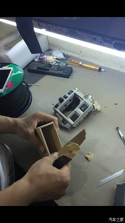

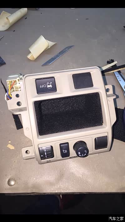

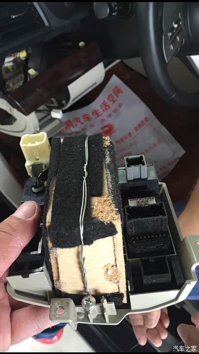

拿走电子手刹开关和上坡辅助之后,左手部位的窟窿进行改造,加工一个储物盒!
密度板,502固定!
用木屑做固定支架!
锯掉多余的木条!
利用原车两个螺丝孔,铁丝勒紧!然后用减震纸盖住了铁丝!忙着施工,没拍上!
正面的样子!
这下可以放我的蓝牙耳机和小药盒了!
最后来张近距离的!大爱啊!希望版主设精!
