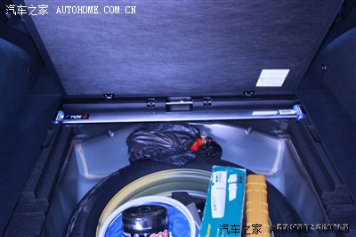

二、后顶吧。需要切割尾箱两边的泡沫垫板及后排座椅下的塑料盒两边。
1、拆掉尾箱内所有附属物,知道露出铁板。

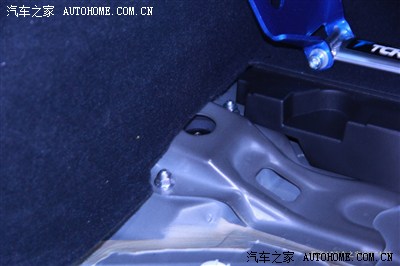

2、撬起后排座椅下的塑料盒,将后顶吧装上。
     3、切割塑料盒两端后,归位。
    4、根据后顶吧蓝色部件形状,切割泡沫垫板,卡子孔尽量保留。
    5、完工。
    6、恢复原貌,丝毫看不出加装了后顶吧。

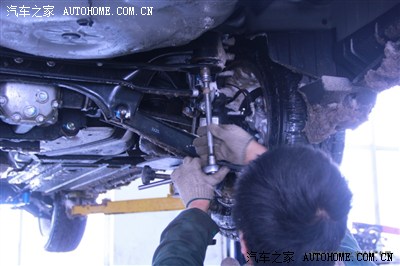

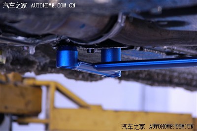

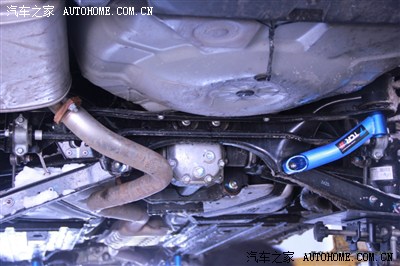

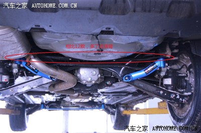

    四、左右小摆臂。这两件也很容易,也是找对位置安装即可,但是需要注意的是:安装完成时候,商标要朝向车尾,而不是朝向大地啊。从图片中可以看出,穿心先让虎子在雪地中尽情撒欢了一番。底盘上还残留不少雪。施工过程中,穿心终于看到了传说中13款傲虎较前款增加的一根稳定杆。

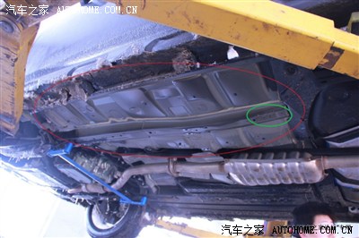

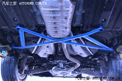

    五、井字架。穿心认为这是六件套中最难安装的部件了。因为有两个螺孔隐藏在傲虎底盘尼龙装甲下,不拆下装甲来,根本找不到。一度穿心以为买错了井字架。后来找准了井字架长边两个螺栓的位置,才感觉剩下的两个螺孔肯定在装甲之下。拆下后,果不其然。红圈中为拆下装甲厚的模样,铝圈中为隐藏的三个螺孔。
 找到后,装上护甲。先把井字架的大边两个螺栓拧上,不用太紧。给两个小边的螺孔位置定位,用记号笔标注。
      打眼后,拧上井字架附带的螺栓就行了。

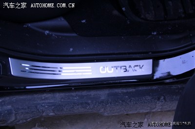

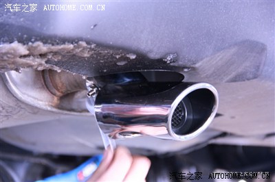

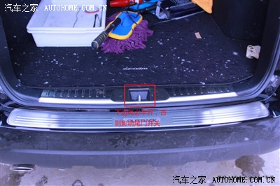

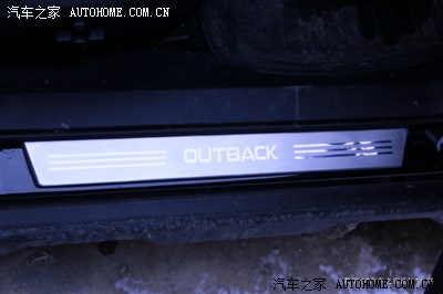

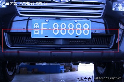

     顺带,穿心又加装了迎宾踏板、后尾箱保护条、水箱防虫网、尾喉等装饰件。感觉,冬天3M胶也不灵光了,用吹风机吹了好一顿才发挥它应有的粘性。

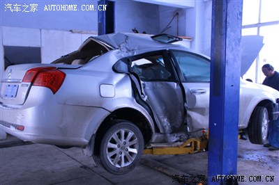

      最后来两张拍到的雪天刹车,造成甩尾撞树的照片,给各位车友提醒:安全第一啊!
