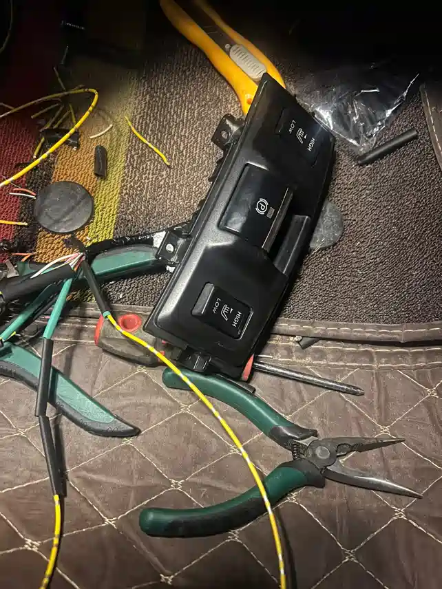

12傲虎的电子手刹在仪表盘左下角,相对于家里另外一辆车电子手刹在档把位置,确实有些不方便。但13款傲虎的电子手刹位置在档把位置,研究了两天,发现13款傲虎电子手刹和座椅加热模块以及小黑饰板可以安到12傲虎,但手刹开关的接口不一致,需要改线,之家论坛和网上改这个的少之又少,可借鉴的经验几乎没有,就只能靠自己了,查询一些汽修资料后有了一些底气。说干就干,从某鱼买13款傲虎电子手刹开关和小的黑饰板,又买了线,等了几天终于今天到齐了,经过几个小时的施工,大功告成,功能正常,完美匹配。
保险起见用了两层热缩管
线要一根一根的接,避免接错线
缠上线束胶带,看着规整一些
大功告成
