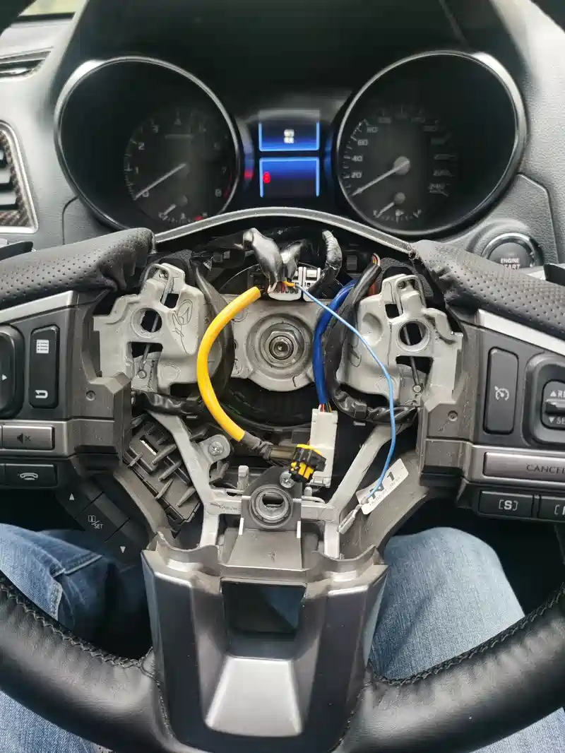

       15款斯巴鲁傲虎使用超10年,近期出现喇叭偶发失灵故障,经检测判定为方向盘游丝内部排线损伤。初期计划对断裂排线进行焊接维修,遂向车友索取报废游丝进行拆解研究,但因排线断点微小,肉眼难以定位,维修作业效率极低且成功率无保障。拆解气囊后进一步检查游丝接口,发现无预留备用线路可供复用。
        最终确定改装方案:利用车内利用率极低的换挡拨片控制线路,与喇叭控制线路进行对调改造。由于换挡拨片仅在山路行驶等少数场景下偶尔使用,此改动对日常驾驶无明显影响,同时可彻底解决喇叭失灵问题。
拆下气囊后的样子
1 2这两个点是并联的 ,所以交换时候把3(换挡拨片控制)换到2位置,1位置的喇叭控制线换到3位置
方向盘位置交换后的的接线
方向盘下边游丝接口这两根线交换一下
