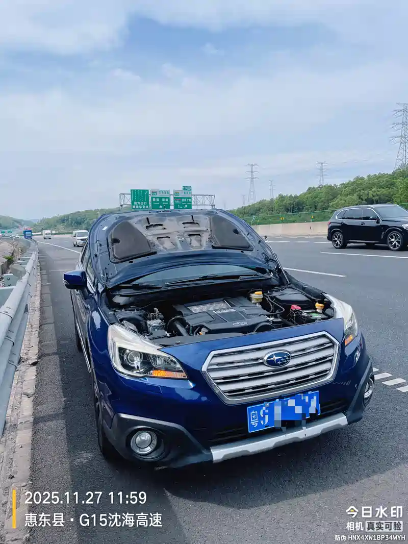

驾车从东莞出发往潮汕方向,在沈海高速行驶到惠州惠东路段的时候,前机盖突然打开,一声巨响……拍在了前挡玻璃上
机盖完全拍在了前挡玻璃上
靠仪表台位置还有小部份区域可以看见前面,在这紧急情况下稳住时速,及时停在了应急车道
现场报警报保险

机盖,前挡玻璃,翼子板受损……看这情况我只能先去修车了,把机盖用绳子固定好,掉头回东莞……一天时间就耗在这起意外事件了……想不到短视频里掀机盖的情节被我真实遇到了……
出发前我还检查过车况,中途在服务区我也没发现机盖有异常,具体事故原因,由于还有些细节有待考证,交给车行处理了,所以目前不作定论!

首先事故原因:
车子机盖有扣不上的概率,可能时间长了那个锁有点卡滞,有次扣下去,过了一会自动弹上来了,我重新扣回去,也没太在意这个问题……
待更新……2025.11.29
最新处理情况来了
首先事故原因:
直到这次在高速上,突然机盖打开翻了过来[破涕为笑]导致车辆受损,万幸人没事!平稳停在了应急车道!出发前我有检查车况,打开过机盖,我自己也算十几年老司机了,检查车况后机盖放下去,我还会往下按压,确认机盖跟前杠是吻合状态了,没有缝隙!
估计最下面那道锁没完全扣上,后来弹出来了,没及时发现,第二道锁扣经不住气流,导致翻了过来……
另外大家关注的机盖提醒功能,在DIT车型是没有机盖被打开仪表会提醒的功能
车子处理情况:
有购买车损险,所以按要求提供了相关资料,走保险理赔,车子在4s店维修
换了机盖,前挡玻璃,两个翼子板,锁扣,中网,行李架也换了
锁扣更换后用起来顺滑多了
锁扣更换后用起来顺滑多了
至此事件就处理完毕。
此帖仅记录事件过程,分析事故原因,以及后续的处理情况。机盖锁扣的安全隐患,很容易忽略,各位车友平时用车多加留意!安全行车!
