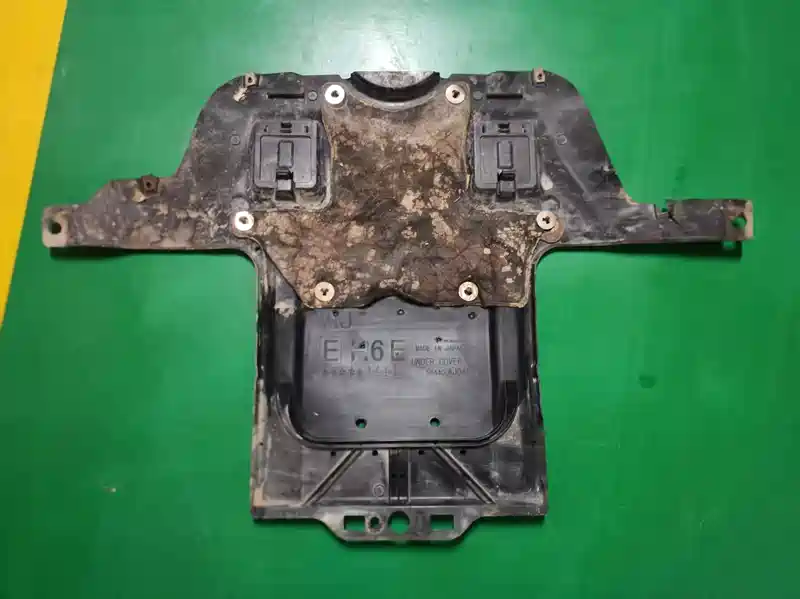

发动机最近经常闻到 机油 油烟味道。拆掉底部保护罩。发现罩内好多机油
确定是这个油底壳 机油液位传感器 老化 渗油了。 买一套170元。
其密封胶圈(G92605 806926050)。需要拆下来测量。很麻烦。
索性用密封胶在周围涂一下。解决问题。轻松省事。
但是要先用 钢丝刷 把周围清理干净。
再用清洗剂 除油。
涂抹完整。 等待胶干
2小时后。开车100公里时速,保持3-5分钟。
回来后等待一小时。车凉以后,再观察。
已经不漏油了,也没有那难闻的 机油 油烟味道了!!
装好发动机护板,完工!

这个位置看起来挺好拆的,换个密封圈不就可以了吗?

哇靠这卖相是难看了点……
难看归难看,关键管用不管用,如果从此就没事了那还好,如果糊上去的材料不耐高温不耐油,热油泡个几千公里又那啥了,那就白难看了

HAINAN1977 楼主 关禁闭 已屏蔽
卡夫特免垫片密封胶耐高温的  250°

南京车友5917850 关禁闭 已屏蔽
这种密封圈网上可以买到呀

www飞飞88 关禁闭 已屏蔽
宝马5系
淘宝有原装的密封圈卖,我就是买的原装密封圈换上的

苏州斯巴鲁专修陈工 关禁闭 已屏蔽
建议换传感器总成,除了密封圈,有的是传感器线芯部位被顶出来漏油
