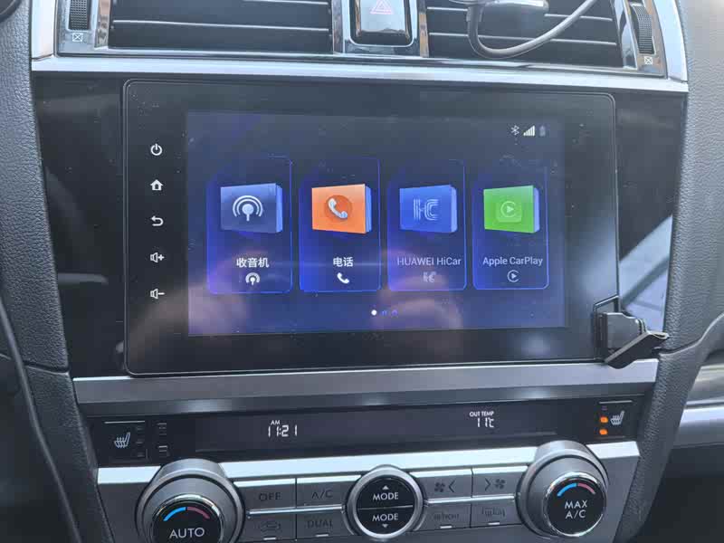

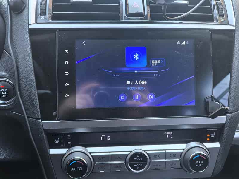

16款傲虎原装大屏不能跟手机互联,用蓝牙连接手机听音乐不显示歌词,想换安卓大屏担心永久会卡顿,无意中发现有牛人改装了卡罗拉大屏,卡罗拉大屏支持百度carlife,华为的hicar,苹果carplay,原厂车机linux系统用久了也不会卡顿,说干就干,从海鲜市场开始买配件,拆车卡罗拉大屏70元,方控解码器100,大屏线束24(线束包括了电源喇叭尾线、天线,倒车麦克风,后来改装时发现就用到了倒车麦克风的线束其他的用原车的就可以),拆下原车大屏的支架装到卡罗拉的大屏上就可以,完美装车,就是有一点卡罗拉大屏跟原车倒车影像不兼容,一问能兼容的转接线150元,干脆买个通用的装上算了,装上卡罗拉大屏两边缺的面板从万能的马家定制的亚克力两块一共花25元,亚克力面板厚度6毫米,上宽3.7cm下宽2.3cm高13cm,改装费用一共花费大屏70,解码器100,线束24,亚克力25,胶布4,共计70+100+24+25+4=223元
