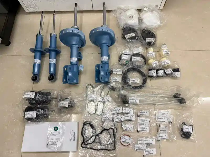

山东朋友的一台17款2.5傲虎行驶13万公里,保养发现发动机渗油,底盘质感不好,顺便调整转向机齿条间隙大带来异响,耗时两周进行简单维修。
零件全家福
避震更换kyb蓝桶,及前后塔顶,缓冲胶,弹簧胶垫,防倾杆胶套。前李子串。
