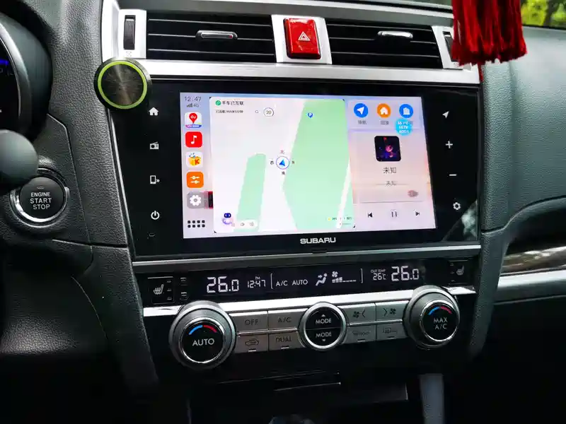

原装车机改的安卓车机,效果杠杠的!
