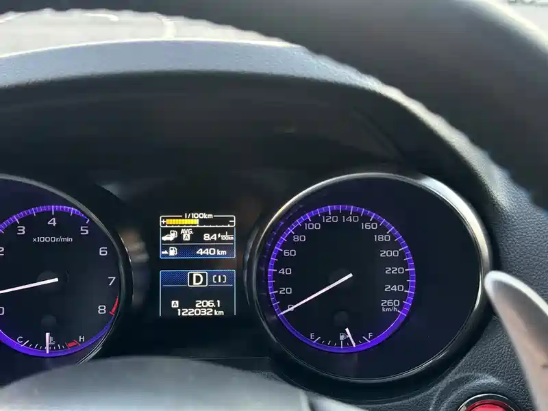

经过去年广东往返自驾后,公里数已经慢慢来到了12万公里,上次拆卸进气歧管清洗的时候是6万公里,缸内直喷的2.0t加汽油添加剂是洗不到进气门的,所以拆洗是最有效且干净的方式,给进气道打吊牌的清理方式效果比较一般,由于进气歧管下有TGV蝴蝶阀,怠速时候开启角度很小,会把吊瓶打进去的清洗剂阻挡住。
日常综合油耗8-9左右
