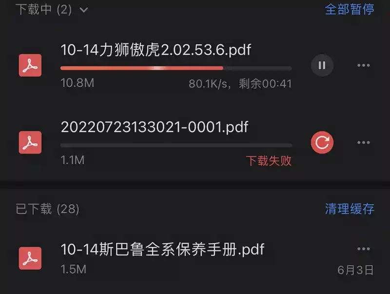

第一步,“虎友圣经”镇楼!
第一步,“虎友圣经”镇楼!
必不可少,淘宝上找到电子档
