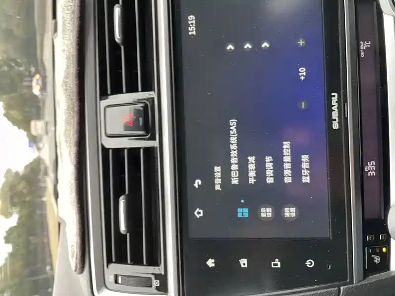

傲虎原配机头的音响效果感觉非常不好:声音薄、干,低音基本没有,而且没有定位感。自己动手设置了一下,声音改善非常明显,分享给各位车友。
1、设置——打开声音设置。
2、斯巴鲁音效系统关闭,这个系统效果非常一般。
3、平衡衰减拉到最前排,毕竟司机是C位,默认是定位在中间。
4、音调调节:增加中低音,高音根据喜好微增,毕竟同轴喇叭不是独立高音,加太多怕刺耳。
5、音源音量控制——蓝牙音频拉到最高10,通过手机和机头音量按钮控制音响音量,减少失真。因为蓝牙输入低的话,需要把手机音量拉到很大,音源满输出会增加输入失真。
6、蓝牙音源首推苹果手机,苹果的音质不是一般安卓手机能比的,即使苹果4这样的手机。
通过以上设置,苹果手机一般开到中等音量,机头15左右的音量就能达到很满意的音质。
