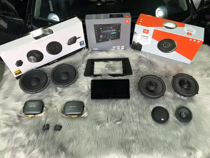

春节前,除了给车子做了保养,还干了一件大事,那就是升级音响!一方面回家路途漫漫,没有一套好的音响系统,那路上也太枯燥了。另一方面就是过年了,朋友得聚聚,去年就有人说我这车音响不是很好,今年怎么说也得让他们大吃一惊。
没有过多纠结,直接哈曼卡顿+JBL,哈曼旗下黄金组合,再搭配一个JBL的智能音乐车机,效果点满!

主机:JBL Origin A10智能音乐主机
前声场:哈曼卡顿 FLOW600CF二分频套装喇叭
后声场:JBL Stadium GTO620同轴喇叭
中置:JBL Stadium32S中音喇叭
哈曼卡顿FLOW 600CF低音喇叭。这个系列是哈曼卡顿进入汽车音响后装市场推出的第一个系列产品,所以在性能、做工和颜值方面都是无可挑剔的。它是常规的6.5英寸大小,基本能匹配市面上绝大多数车型,额定功率120W,峰值功率360W,这边值得说一下的就是这个低音喇叭采用了哈曼的最新技术-铝制深层陶瓷复合锥盆,低频更有力!目前超薄低音炮的功率大概也是100W左右。所以这套喇叭的低音效果那是非常强劲的。
另外,翻到背面可以看到喇叭的盆架造型非常别致,我还是第一次看到这种涡轮型的通风装置,可以加大散热,就算长时间运行也能保持冷却!
高音喇叭用的是钕磁磁体,磁性强性能稳定,确保电能和声能之间正常转换,喇叭的爆发力非常强悍!
JBL Stadium32S这款中音喇叭额定功率55W,但是最大功率能有165W。
JBL Stadium GTO620同轴喇叭采用的是一体式高音,最大功率可以达到225W。采用了专利的Plus OneTM玻璃纤维低音单元,振膜更轻但是更坚固,低音的下潜更深。以后自驾游,坐在后排的家人们也能清晰感受到低音带来的震撼了。
原本是想搭配一个常规的DSP,但是无意中发现了这台音乐主机,不但是智能主机,也是一台DSP功放,拥有8声道的输出,自带32段EQ,比市面上很多的DSP调节更加细致,同时支持5.1声道,蓝牙等功能。也就是说,这款车机不但可以代替那些安装在座位底下的DSP,而且它50*4的功率可以支持大部分常规喇叭发挥出更好的效果。又支持定制化自主调音,而且还可以把我原车的老式主机淘汰掉,简直一举四得!
