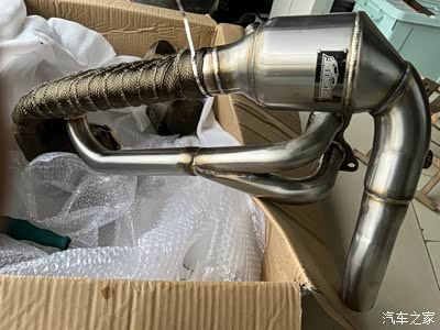

而且由于原厂的芭蕉和头段是一体化设计,我全部替换反而不用动刀切除,将来也便于恢复替换。在与DAIANDONG的EnzoChan993大哥经历反复讨论之后,又听从了版主兔豪的意见,决定更换4-2-1不等长芭蕉(带300钼高流量三元催化),去掉GPF头段加上隐藏式回压尾段,保留了原厂的中段。理论上这样既可以得到斯巴鲁祖传的煮水声浪,又可以改善低扭响应,增加中低转速扭矩,又不会像直排尾段那样声音过炸而扰民炸街,实在是走街买菜必备之良品。
#DAIANDONG扫把佬傲虎(BT)
1.FB25DI不等长芭蕉带高流量三元
2.GPF专用替换头段
3.隐藏式回压尾段
1.FB25DI不等长芭蕉带高流量三元
2.GPF专用替换头段
3.隐藏式回压尾段

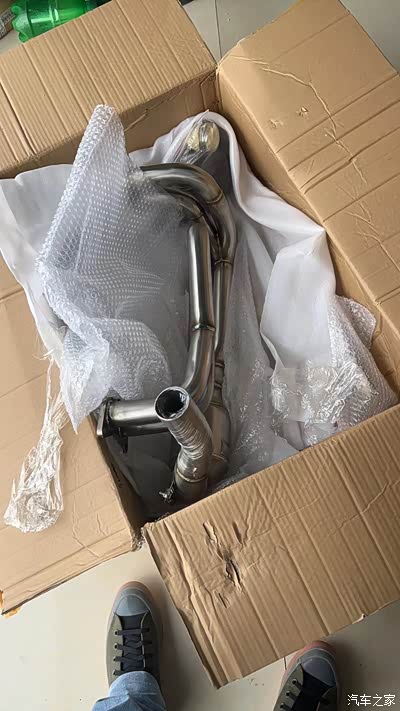

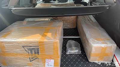

到货了,准备去安装。

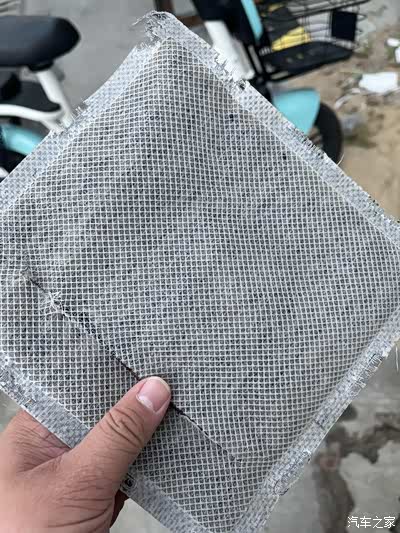

先将空滤风箱里这个多层过滤棉撕掉,影响进气效率,另外我还更换了K&N的高流量进气空滤。

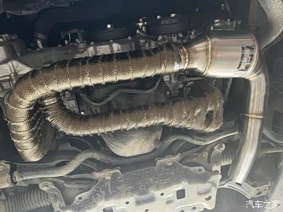

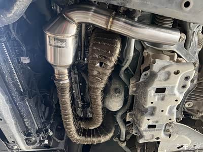

4-2-1不等长芭蕉
虽然自吸车没那么大热量,但是依然给芭蕉缠上了耐高温隔热布。

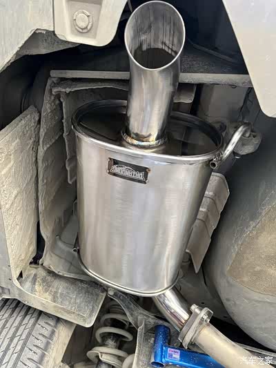

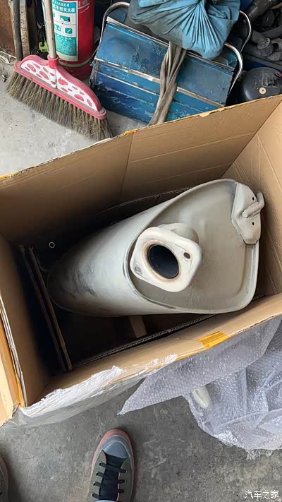

专车专用的回压尾段

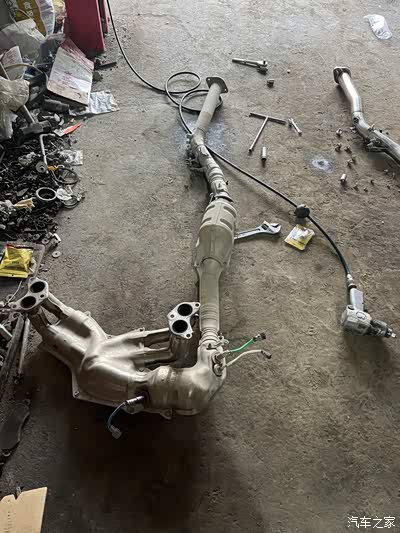

原厂的尾段

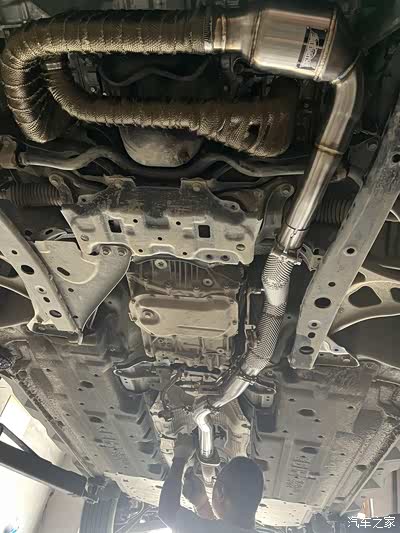

已经装车的不等长芭蕉
换个正向角度看看

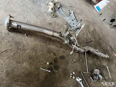

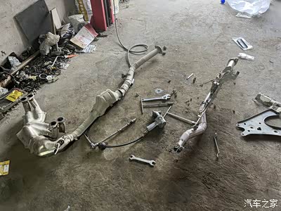

原厂一体式芭蕉头段和去掉GPF头段的对比
万恶之源GPF颗粒捕捉器
专用的替换头段

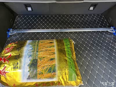

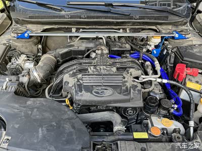

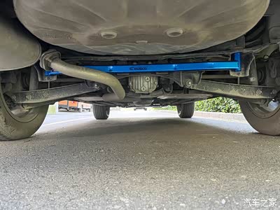

另外为了增强车身强度,我选装了CUSCO的增强套件,听从兔豪的意见,要给车身留下抗扭空间。所以安装了引擎室支撑杆和刹车总泵顶,行李箱支撑杆(带快拆)和后尾加强件以及发动机散热护板。未安装井字加强件机差速器护板和前后防倾杆。个人感觉装完之后,车头方向感更好,指向性增强,过坎感觉车身更整,转弯车身响应更好。
引擎室支撑杆和刹车总泵顶
行李箱支撑杆(带快拆)
后尾加强件
