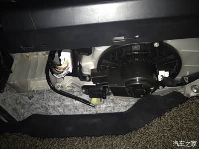

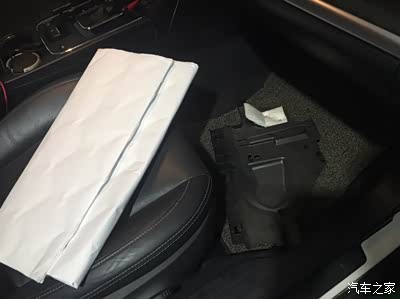

拆下副驾手套箱下面盖板
仔细观察发现有根电线跟盖板有接触,盖板上有明显摩擦痕迹
解决方法,贴隔音棉,装回。问题消除

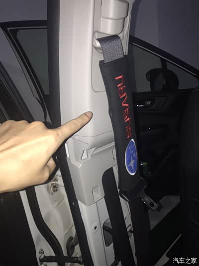

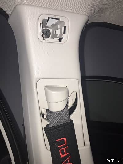

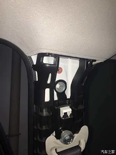

B柱异响,先拆下面黑色盖板用排除法寻找。开出去试车,依然响,确定是顶部发出异响
就是这里面响

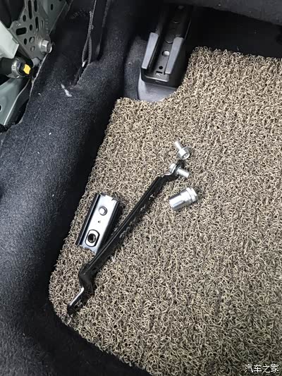

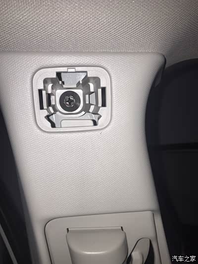

继续拆,下部是卡扣,上部气囊标签盖子要撬开
里面有个螺丝需要拆掉
拆完就是这样的
就是这个地方响

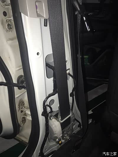

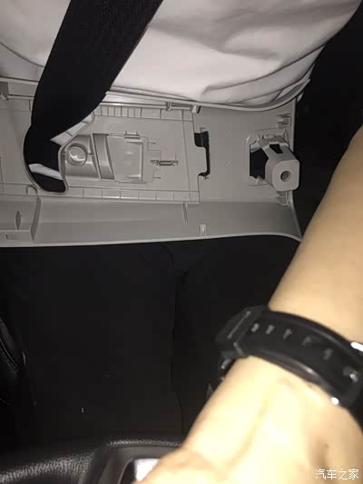

盖板拿下继续试车
盖板连着安全带,只能板子抱怀里系上安全带上路测试

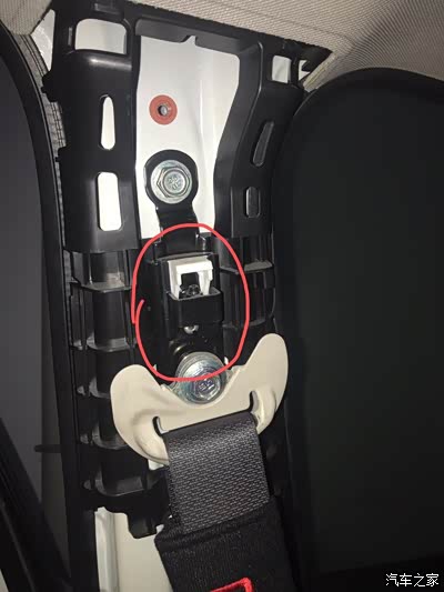

确定是安全带滑扣处异响

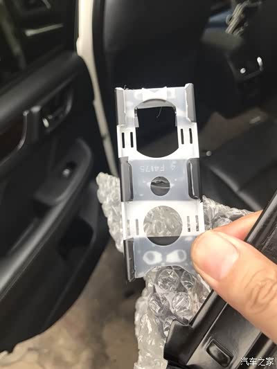

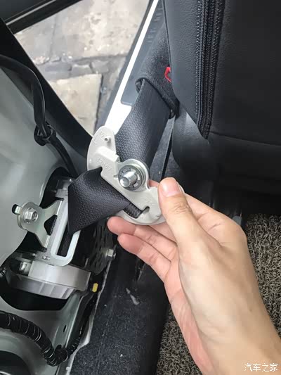

继续拆
滑扣拆卸下来,里面有个白色尼龙滑片,问题就是他。找胶布背面贴起来减震
重新装回去
卡扣处再涂点润滑油,安装恢复,再上路测试,异响消失。重新装回所有饰板
