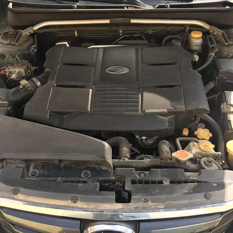

13年的BR傲虎,去年开始偶发性的出现左侧大灯近光不亮,多次排查均无结果,怀疑是安定器故障。
去年因原车透镜老化,更换海拉5透镜,同时对安定器进行了测试,安定器完好,改灯店表示此款安定器如果不进水,基本上不会坏。
持续使用至今,偶发概率较低,出现时多次启动大灯基本上有可能点亮。
本月28日晚上启动后发现大灯不亮,重启了很多次也无法点亮,独眼龙开回家。
29日对之前从未检查过的保险丝进行检查,根据说明书找到为最上侧的5号保险丝,15A.
找到对应保险丝,发现触点非常黑。
因当时手边没找到可以替换的15A保险丝,于是随便拆了一个15A的进行替代,大灯恢复正常,反复开关都能启动。
这也给后面出问题埋下了伏笔。
后面再看说明书,对照当时替换的保险丝是17号位置,15A,发动机控制单元。
这也给后面出问题埋下了伏笔。
带孩子摘草莓后启动,行走一小段路程出现三灯齐亮的情况,自动切换到S模式,并且偶尔出现AT OIL TEMP警告,过程中变速箱频繁换档,加速无力。
P0172故障码,排放问题。
P0175故障码,排放问题。
清除上述故障码后继续开,希望能自动复位,后来发现依然重现。
因为赶时间,就忍着继续开了三十多公里到家。
到后读数据流,怠速数据流明显不正常。
怀疑是保险丝所致,对照说明书发现当时替换掉的保险丝是发动机控制单元。
于是将现在5号保险丝(原17号ECU控制单元保险丝)拔下恢复至17号保险丝位置,清除故障码,数据流正常。
临时用备用的10A保险丝给大灯供电,大灯多次开关正常。
后续购买保险丝进行替换。
后续购买保险丝进行替换。
重新读取数据流,数据正常。
开出去跑几十公里,数据正常,需要注意车辆水温是比较高的,大家要注意了。
于是将原车保险丝对照关系拍照发出来,供大家参考。
